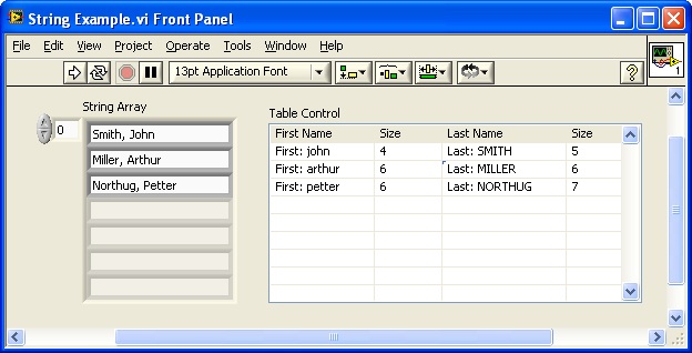

ich bin noch ganz neu in der LabVIEW-programmierung.
Wie kann ich genau eine Tabelle erzeugen hab in anhang ein Bild eingefügt.
Über Eure Hilfe bin ich Euch dankbar.

die Tabelle ist ein Table Control:
Grouping Data with Strings (2te Unterüberschrift)
http://zone.ni.com/reference/en-XX/help/...s/strings/
Diese Tabelle kannst du mit einem 2D-Array aus Strings füllen.
Die Länge der Strings bekommst du mit der
String Length Function
http://zone.ni.com/reference/en-XX/help/...ng_length/

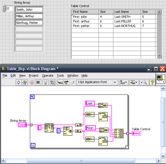

Hab' Dir schnell was zusammengeklickt:
10.0 .vi  Table_Bsp.vi (Größe: 7,08 KB / Downloads: 481)
EDIT:
EDIT2: Nach "Last:" musst Du noch ein Leerzeichen einfügen (wie bei "First: "). Cool
