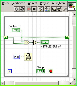

Kann man ganz leicht selber machen. Dort wo das Signal überprüft wird, baust du eine Struktur ein, die immer dann ein True erzeugt bei einer Flanke von False => True. Im Event-Case inkrementierst du nur dann, wenn im Boolschen Element der Wert true übergeben wird.
Die Struktur selbst ist auch ganz einfach: Boolscher Wert in einem Schieberegister einer While-Schleife. Alter und neuer Wert werden per - und hier muss ich jetzt raten - Implikation (siehe boolsche Palette) verbunden. Das Ergebnis ist die gewünschte Flanke.

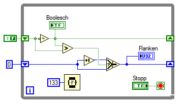

Das wird ja immer komplizierter. Erst Events verwenden, obwohl die eigentlich primär für Bedienereignisse konizipert sind, und dann noch das Event in ein Sub-VI verlegen. Könnte es vielleicht sein, daß Du nur nicht weißt, wie man positive Flanken ganz einfach in einer Schleife ohne Event-Schnickschnack zählen kann?

' schrieb:wie man positive Flanken ganz einfach in einer Schleife ohne Event-Schnickschnack zählen kann?
Vielleicht will er ja doch in dem anderen VI zählen. Allerdings wäre das Zählen eher doch dort sinnvoll, wo das zu zählende Ereignis stattfindet. Den Zählerwert würde ich dann per Melder veröffentlichen.
Hier das Muster mit Implikation.
Hinweis:
Mit Inverter ist die Logik positiv, damit denkt es sich einfacher. Ohne Inverter geht's auch, halt mit negativer Logik.

@Lucki
Dein vi Funzt supi, aber leider Zählt es weiter wenn länger Zeit ein Highpegel anliegt und ich brauch, egal wie lange es anliegt, nur einen Zählimpuls pro Highpegel. Aber sonst genial einfach.

' schrieb:Habe damit bissel gespielt, aber das scheint zu hoch für mich
Bau's nach.
Drückst du den Button von False auf True erscheint für 250ms nach Implikation ein True. Bei allen anderen Zuständen - also True, False (das sind statische Zustände, die ewig dauern können) und bei False=>True (das ist eine Flanke, die 250ms dauert) erscheint false.

' schrieb:aber leider Zählt es weiter wenn länger Zeit ein Highpegel anliegt und ich brauch, egal wie lange es anliegt, nur einen Zählimpuls pro Highpegel.
Das ist schlichtweg falsch: gezählt wird nur bei einer Änderung des Pegels, und zwar bei Anderung von false nach true.
