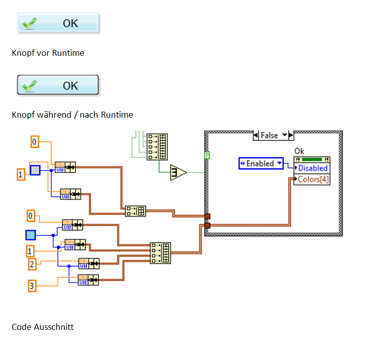

Hallo miteinander
Ich versuche programmatisch die Farbe eines Bools zu ändern was auch problemlos klappt. Jedoch wird bei einem programmatischen Zugriff die Rahmenfarbe ebenfalls geändert, und das möchte ich nicht. Wie kann ich dies verhindern oder darauf zugreiffen und den Rahmen auf auf weiss lassen?
Im Anhang Bilder und Code

Hallo Radinic,
welchen Button verwendest du? Ist das ein SystemControl?
Wie sind dessen Grafiken für jeden Schaltzustand definiert? (Sind das vom Programmierer geänderte Grafiken?)

Es sind "Silver Boolean Blank Buttons" ohne irgendwelches Customizing

Könnte es sein, dass der entsprechende Button "aktiv" ist (i.e. das Element ist, das gerade per Tastatur bedient werden kann) oder dass auf dem Button sogar eine Tastatur-Kombination definiert ist?
