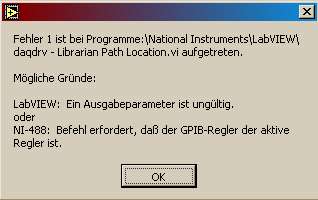

<div align="left">Hallo LabVIEWfreunde.
Ich habe Probleme beim erstellen einer *.exe mit dem Applicationbuilder (unter LabVIEW 5.1). Die Fehlermeldung habe ich mal als Bildchen angehängt.
Bisher verlief der Erstellung von Programmen problemlos. Bis ich parrallel zu LabVIEW 5.1 noch die Version 8.0 installierte (LabVIEW 8.0 ohne Applicationbuilder 8.0). Bei LabVIEW-Deutschland hat man mir versichert das dies keine Probleme bereitet.
Dem scheint aber nicht so. Deswegen bin ich zur Zeit mit meinem Latein etwas am Ende.
Hatte von euch schon jemand einmal mit "Fehler 1" zu tun und kann mir Tipps zum beheben geben?

Hallo rob_aoa!
Ich muß schnell nachfragen. Du hast den Applicationbuilder für LV5.0 installiert, aber nicht für 8.0?
Die Exe willst Du aber unter 8.0 erstellen?
Dann brauchst Du auch einen 8.0 Applicationbuilder.
Den kannst Du meines Wissens kostenfrei upgraden wenn Du breits eine Version besitzt.

ich hab mir Dein Problem nochmal angesehen.
Ist der Fehler bei einem neuen Projekt aufgetreten, oder hast Du versucht ein altes Projekt erneut zu compilieren ?
Andreas
PS: Über den Fehler 1 sagt die Hilfe:
"1 Dieser Befehl ist nur verwendbar, wenn der GPIB-Controller der aktive Controller ist. Dieser Fehler tritt entweder auf, wenn die GPIB-Karte nicht der Systemcontroller ist und irgendeine Funktion auf der Karte aufgerufen wird, für die Controller-Rechte erforderlich sind, oder wenn eine GPIB-Funktion der Karte aufgerufen wird, und der Treiber kann die Karte nicht zum Systemcontroller machen."

<div align="left">Hallo Andreas.
Also der Fehler tritt immer beim erneuten Compilieren eines alten "bestimmten" Projektes auf, habe ich jetzt festgestellt. Die Ursache ist mir noch nicht ganz bekannt.
Daraufhin habe ich das gesamte Projekt einfach noch einmal neu erstellt. Uupsss...., da gehts wieder. Blink
Leider kann ich keine direkte Erklärung für "Fehler 1" liefern. Einen GPIB-Controller habe ich in meinen Rechner nicht installiert. Deswegen kann es damit nicht so richtig zusammenhängen. Vielleicht ist beim schreiben der Projektdatei selber, in einem früheren Stadium ein Fehler aufgetreten.
Na ja. Auf jeden Fall kann ich jetzt wieder Compilieren.Tongue
Also nochmal vielen Dank für die zahlreiche Unterstützung und Hilfe.
