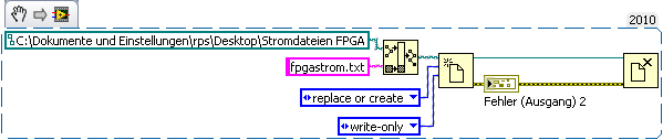

ich möchte mit dem FPGA Daten aufnemen und schreiben. Dargestellt werden sie wunderbar (d.h. Daten kommen an), nur die Datei wird nicht erzeugt und kann dann auch logischerweise nicht beschrieben werden. Das Problem liegt also im linken Bereich des host-VI. Habe eine ähnliche Datenerfassung schon mal durchgeführt, allerdings ohne FPGA und da funktioniert es problemlos. Habe schon vieles versucht, darunter auch manuell Datei erstellen und öffnen lassen, aber auch das klappt nicht. Habe auch schon ein VI erstellt, wo ich nur eine Datei erstelle - ohne den rechten Teil. Aber selbst das klappt nicht. Es kommt mir so vor, als dass wenn das VI den FPGA-Modus im Projekt-Explorer erkennt, dass dann dort diese Funktionen nicht gehen. Lasst euch nicht irritieren, dass oben links im Frontpanel kein RecourceName eingegeben ist. Das war er bei den ganzen Versuchen, und man sah im Graphen auch schöne Bilder :-).
Kann mir da jemand weiterhelfen, der schonmal mit FPGA Daten aufgenommen hat?
Beste Grüße,
Tobias

Hallo Tobias,
- Man sollte jeden, der Pfadangaben mit Strings erstellt, mit der Keule schlagen, bis er sich merkt, dafür Pfadkonstanten zu verwenden.
- Man sollte jeden mit ... schlagen, bis er keine Pfad-Konstanten mehr verwendet...
Soviel dazu:
- Hast du schon mal die Fehlernummer ausgewertet und deren Bedeutung gelesen?
- Hast du die Pfadangabe wirklich überprüft?
- Hast du schon mal probiert, eine Datei zu schreiben, ohne den FPGA-Teil im VI zu haben?
- Wozu die lokale Variable "Referenz", wenn man auch einen Draht ziehen kann?
- Läuft das Host-VI auch wirklich auf dem Host?

Hallo, Tobias,
(14.03.2012 16:44 )GerdW schrieb:  - Läuft das Host-VI auch wirklich auf dem Host?
auf Grund anderer Threads von dir gehe ich davon aus, dass es sich bei deinem Host um ein cRIO handelt (wieso rückst du nicht mit dieser wichtigen Info raus? Stichwort: vollständige Fehlerbeschreibung).
Und da wunderst du dich, dass ein Pfad, der auf deinen Rechner verweist, nicht funktioniert? Noe
