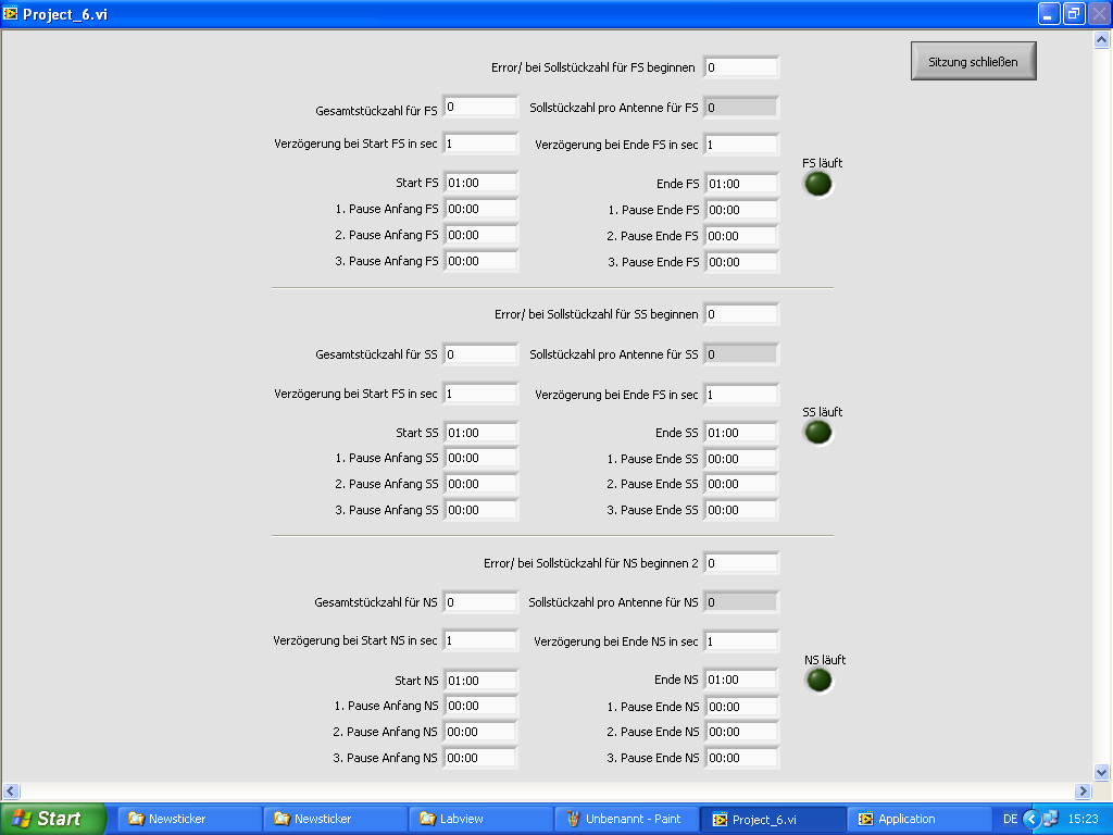

Da bleibt dir dann nur übrig, das X in den VI-Einstellungen zu deaktivieren und doch einen Beenden-Button einzufügen.
Oder Geld für eine bessere LabVIEW-Version auszugeben.

So ich habs mal geschrieben siehe Bilder
Aber über den schließen Button wärs halt schon schöner.
Gehts vieleicht doch?

RE: Fehlermeldung bei erneutem Start
Hallo Thomas,
Antworten auch mal lesen könnte helfen...
Ich sehe gerade, du hattest nachgefragt:
Du kannst per PropertyNode den Status des Fensters abfragen (Offen, minimiert, geschlossen). Wenn sich da was ändert, kannst du reagieren...
