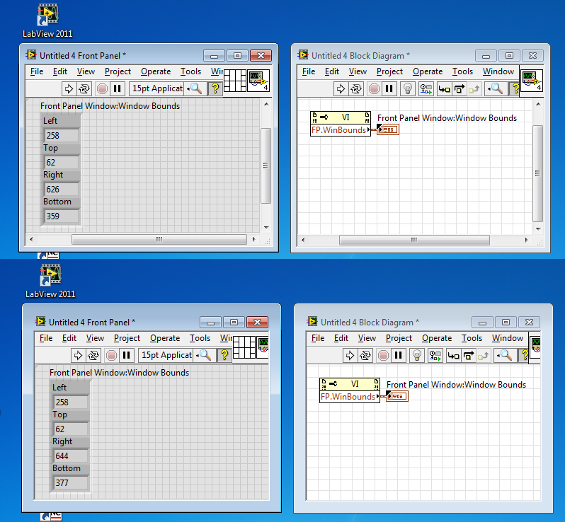

Das Problem kann ich irgendwie nicht nachvollziehen. Mir liefert FP.WinBounds (Front Panel Window:Window Bounds) exakt die Aussenabmessungen des Fensters inklusive Rahmen - sowohl im Aero-Design mit deutlich dickerem Rand als 4 Pixeln als auch im klassisch-Design mit den erwähnten 4 Pixeln.

Dumme Frage: Was für ein Windows Layout benutzt du da und wo änderst du die Rahmenbreite?
Nach Windows klassisch sieht das nicht aus, da das grau und Pseudo-3D ist.
Ebensowenig ist das ein Aero Design oder Windows 7 Basis (die sind allesamt deutlich breiter als 4 Pixel).
Dieses
Zitat:standardmäßig ist bei Win7 ein Rand aus 4 Pixeln um jedes Fenster
irritiert mich doch ein wenig...
Spasseshalber habe ich mal mit Windows 7 Basis rumgespielt und dabei korrekte Werte erhalten (siehe angehängtes Bild).
Obere Reihe: 'Rahmen des aktiven Fensters' -> 'Wert' auf 1 gestellt (0 geht da gar nicht)
Untere Reihe Das gleich mit einem Wert von 10, also auf jeder Seite +9, d.h. in der Breite und Höhe jeweils +18.
Das passt wunderbar zu den Werten, die mir der property node ausspuckt...

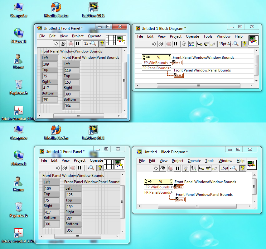

Ich habe es eben mit 'Rahmenfüllung' an meinem Aero-Design ausprobiert.
Das Ergebnis ist im angehängten Bild zu sehen (oben 4 Pixel, unten 10 Pixel).
Da es beim Umstellen Darstellungsartefakte gab, habe ich die Labview-Fenster kurz minimiert und wiederhergestellt,
ansonsten - ausser RUN-Knopf zu drücken - nichts weiter dran gemacht.
Auch hier scheint das Ergebnis schlüssig zu sein, d.h. ich kann dein Problem leider noch immer nicht reproduzieren...
