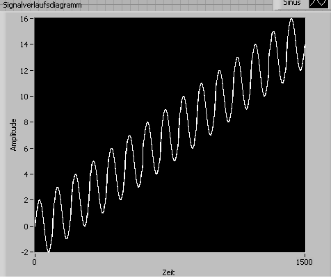

Hallo miteinander!
Beschäftig mich jetzt schon stunden um ein signal meinen wünschen entsprechend zu filtern!
Das signal ist: linear ansteigender sinus -->
(EDIT Admin: externer Bild-Link gelöscht und Bild im Forum hochgeladen)
Als gefiltertes signal hätte ich gerne nur den SINUS ohne gleichanteil!!
wie kann ich das realisieren?? mit einem normalen Hochpass sind verzerrungen dabei!!

Entweder einfach den Periodischen Mittelwert bestimmen und abziehn oder den Hochpass passenden parametieren..
Lade doch mal Screenshot von Deinem VI und das VI (mit Angabe der LV-Version!) hoch, dann kann Dir auch genauer geholfen werden.

' schrieb:wie kann ich das realisieren?? mit einem normalen Hochpass sind verzerrungen dabei!!
Die Verzerrungen sind durch das "Einschwingverhalten" bedingt. Wenn Du dem Filter keine speziellen Anfangsbedingungen vorgibst, geht das Filter davon aus, daß bei t<0 y=0 am Filter angelegen hat (und das ist etwas anderes, als wenn der Sinus und der Anstieg schon immer vorhanden gewesen wären)
Einfachste Art der Beseitigung: Die ersten Schwingungen für die Auswertung nicht mit verwenden.
(Um einen Sinus auf der Nullinie zu erhalten, brauchst Du einen HP 2. Ordnung.)

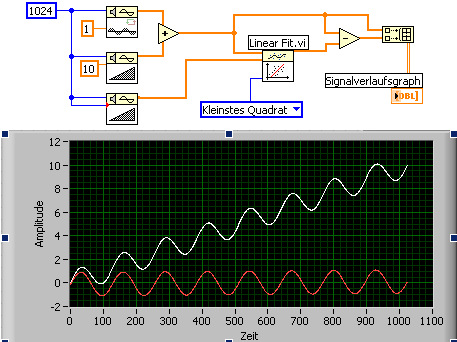

Was ist denn eigentlich der übergeordnete Zweck der ganzen Übung? Wenn Du z.B die Amplitude der Sinusschwingung wissen mußt, dann sage es doch direkt, dann kann in dieser Richtung optimiert werden. So wie es jetzt sich darstellt, geht es einzig um den Sebstzweck: schönere Optik das Plots ohne den überlagerten Geradenanstieg. Aber das kann es doch wohl nicht sein, oder? Allerdings vermute ich schon, daß es sich hier um eine am Schreibtisch ausgedachte Übungsaufgabe ohne praktischen Bezug handelt. Und jetzt hat Dir der Lehrer als Lösungshinweis "kleinstes Fehlerquadrat" gegeben, den Du, da Du selbst nichts damit anfangen kannt, flugs an das LVF weiter reichst.
Zur Sache: Wenn man die Daten offline als Array hat, kann man natürlich, statt zu filtern, die Gerade herausrechnen. Bei wenigen Schwingungen und nicht ganzzahliger Anzahl von Schwingungen funktioniert das allerdings nicht exakt.
    Lv82_img
Sonstige .vi  Filtern1.vi (Größe: 18,34 KB / Downloads: 339)

ich sitze an meiner diplomarbeit und habe die aufgabe die messdaten eines Perthometers (Tastschnittgerät), welches mir die oberfläche z.b von einem metall stück abtastet, zu verarbeiten und auszuwerten für die charakteristischen oberflächenkenngrößen. Um nun die richtigen Kenngrößen zu errechnen sollte das ertastete profil erst ausgerichtet werden, d.h es handelt sich nicht immer um einen sinus!
ich hoffe diese erklärung reicht!
mfg swazy

d.h, du willst eigentlich die gerade aus der messgröße bestimmen, und dann hinterher rausrechnen? dann sollte kleinstes fehler quadrat funktionieren. dafür gibt es doch auch passende vis, einfach also polynom die gerade vorgeben, und dann das ergebnis von deinen messwerten abziehen. vermutlich wendet das auch das verfahren der kleinsten fehlerquadrate oder so an, ev, kann man das auch einstellen.

so wie ich das verstanden habe soll ich die gerade von hand eingeben!? nur ich hab ja immer ein anderes profil und auch andere geraden! (verschiedene messungen)
hab es mit dem oben angehängtem Vi mal probiert und ich denkt das ist das was ich suche!!
