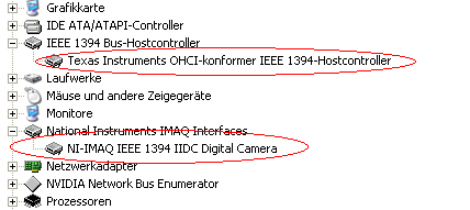

ich weiß nicht, ob das Problem noch aktuell ist, aber ich hatte das gleiche Problem mit einer AVT Marlin.
Die Lösung in meinem Fall war:
Den Treiber der IEEE 1394 Karte durch einen Texas Instruments Treiber ersetzen
und anschließend den NI-Treiber für die Kamera installieren.
Danach wurde die Kamera von LV erkannt...
Gruß, Kai
EDIT: Bild hinzugefügt
