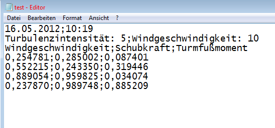

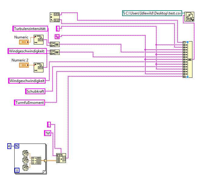

ich erstelle mit "Write to Text File" aus mehreren einzelnen Strings und Messwerten die in Strings umgewandelt werden einen Textfile. Das funktioniert auch alles prima, mich stört nur ein wenig die Formatierung. Im Anhang unter Tabelle.png befindet sich ein Besipiel meines Textfiles, in der dritten Zeile stehen die Bezeichnungen für die Messwerte ab Zeile vier. Getrennt werden die Bezeichnungen bzw. die Messwerte mit ";", gibt es eine Möglichkeit die Messwerte so anzuordnen das sie direkt unter der jeweiligen Bezeichnung stehen? Als einzige Möglichkeit sind mir Leerzeichen eingefallen :/

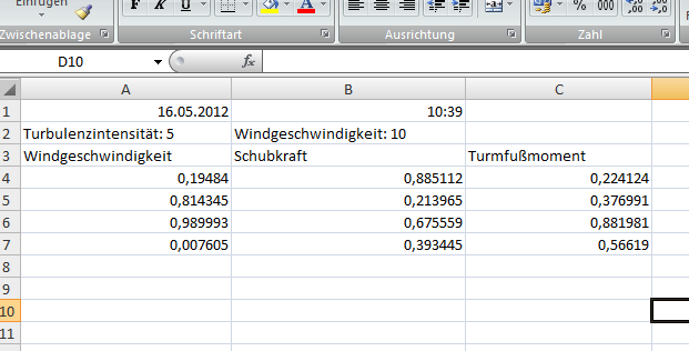

Ich habe das auch wie im Programm zu sehen auch als .csv Datei gespeichert, das Problem in dem Fall ist das die Bezeichungen links angeordnet werden und die Messwerte rechts.
Oder sollte ich statt "Write to Text File" eher "Write to Spread Sheet" verwenden?

Wenn du die Textdatei gerne untereinander haben willst, kenne ich auch nur die Varainte mit Leerzeichen. Könntest die Länge der Spaltenüberschrift mit der Länge des Wertes vergleichen und die Differenz als Anzahl Leerzeichen hinzufügen.
Bei der .csv Datei liegt die Ausrichtung nicht an LabView, sondern an Excell selber. Da die Überschriften als Text interpretiert werden, wird dieser Standard mäßig links angeordnet. Die Werte als Zahlen dagegen rechts. Wenn du das ändern willst, kannst du nicht nur ne .csv Datei nehmen soweit ich weiß, sondern musst auch die entsprechenden Steuerbefehle an Excell übergeben.

Dann musst du die Werte mit einem Tabulator (oder mehreren, falls die Messwerttexte zu lange sind) trennen, falls sie auch 'visuell' untereinander stehen sollen (ist aber eher unüblich)

Das ist aber nicht das Problem von LabVIEW, sondern die Interpretation der Datei in Excel. Dabei ist es unerheblich, ob die Datei als *.txt oder *.csv abgespeichert ist.
