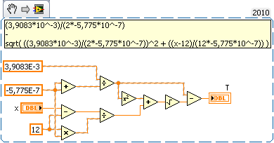

für meine Diplomarbeit habe ich einen Prüfstand gebaut den ich mit LV steuere und über ein Agilent werden die verschiedenen Messdaten erfasst. Eine dieser Messdaten ist der Widerstand eines Heizers. Über eine Formel kann ich dadurch seine Temperatur bestimmen.
Die Formel (x ist der gemessene Widerstand):
(3,9083*10^-3)/(2*-5,775*10^-7)-sqrt(((3,9083*10^-3)/(2*-5,775*10^-7))^2+((x-12)/(12*-5,775*10^-7)))
Ich würde jetzt gerne die Temperatur direkt in LV ausrechnen und anzeigen lassen. Dies wollte ich über das "Expression Node" - Tool realisieren doch es kommt folgende Fehlermeldung:
Expression Node: Integer Type requierd
Error on line 1 is marked by a '#' character: "(3,9083*10^-3)#/(2*-5,775*10^-7)-sqrt((("
Wo liegt mein Fehler? Bahn
Schonmal danke und Gruß.
Mijo

Guten Morgen,
also der Fehler wird wohl bei "^" liegen das ist nämlich ein bitweises Exklusiv-ODER was du willst ist aber ein Exponent also musst du die "^" gegen "**" tauschen.
Gruß Ome

Du kannst kein '^' als Hochzeichen verwenden. Es gehen nur folgende Ausdrücke
Formula Node and Expression Node Functions
http://zone.ni.com/reference/en-XX/help/...d_express/
Oder die Formel mit den Standard Bausteinen zusammenbauen.
Hier noch der Link zu den Operatoren:
Precedence of Operators in Formula Nodes and Expression Nodes
http://zone.ni.com/reference/en-XX/help/...rators_in/
Beste Grüße,
NWO

Hallo Mijo,
in etwa so sollte es gehen:

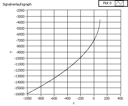

Bist du dir bei der Formel sicher? Da kommen nur negative Werte heraus:

Vor allem aber sind die "^"-Zeichen völlig fehl am Platze.
Ja, die Schreibweise als Produkt
3,9083*10^-3
ist möglich - in geschriebenen Texten. In allen Programmiersprachen - uns so auch im Formelknoten - benutzt man aber das Format
3,9083E-3
Noch nie davon gehört? (Dann müsstest Du noch nie im Leben etwas programmiert haben.)

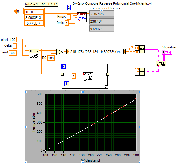

Nun, das ist ein typischer Pt100... Obwohl ich den nicht unbedingt zum Heizen verwenden würde. Smile
@Mijo:
Da schauen wir doch mal nach, was LabVIEW schon so alles an Funktionen anbietet...
28.03.2011, 12:12
RE: Formel Richtig einbinden!
(28.03.2011 08:26 )GerdW schrieb:  Da schauen wir doch mal nach, was LabVIEW schon so alles an Funktionen anbietet...
Das ist natürlich die ultimative Lösung. Die Funktionen kannte ich gar nicht, danke für den Hinweis. Damit man nicht die quadratischen Gleichung manuell lösen muß (und daran scheitert), wollte ich vorschlagen, die reversen Polynomkoeffizienten von LV berechnen zu lassen und dann in den Formelknoten einzusetzen. Aber Dein Vorschlag ist natürlich besser.
