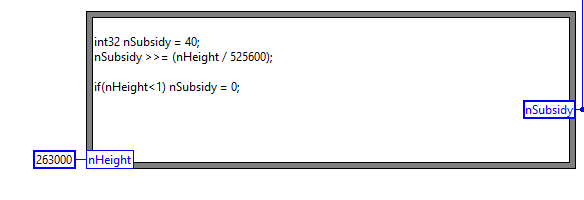

ich habe entdeckt, dass man C++ Code recyclen kann, indem man ihn einfach in einen LabView-Formelknoten einfügen kann. Das funktioniert soweit ganz gut. Was aber nicht klappt ist der Verschiebeoperator ( http://de.wikipedia.org/wiki/Bitweiser_Operator )
In C tut dies folgendes: halbiere die Zahl nSubsidy, immer wenn nHeight ein Vielfaches von 525600 ist. Die Ausgabe sollte 40 sein.
In LabView wird aber schon halbiert ab 525600/2= 262800, also ist die Ausgabe hier 20.
irgendwie wird also aus der Zahl "0,5" rechts des Operators eine "1"
wie macht man es richtig mit möglichst wenig Code-Veränderung? Typkonvertierung im Formelknoten? Runden im Formelknoten?

Hallo buechling,
Zitat:irgendwie wird also aus der Zahl "0,5" rechts des Operators eine "1"
Ich kenn mich mit C(++) nicht so genau aus, aber du führst doch da eine Division mit INTs ("nHeight / 525600") durch!?
Wenn ich mich recht erinnere, führt C(++) kein automatisches Coercing/Typecasting wie LabVIEW aus…

Danke für die Tipps.
Ja das wird es wohl sein, C schneidet ab und LabView rundet...
mod(x,y) liefert leider den Rest und nicht den Quotient!
es es gibt wohl ceil(x) und floor(x)...
Code:
int32 nSubsidy = 40;
nSubsidy >>= floor(nHeight/525600);
das ist dann also die Lösung:
abrunden = floor(nHeight/525600) = C-Style
echtes runden = (nHeight/525600)
aufrunden = ceil(nHeight/525600)
ich progammiere ein LabView weil es grafisch einfach mehr Spass machen Smile
aber trotzdem habe ich manchmal alten code aus C-Anwendungen den in gern ohne viel Veränderung übernehmen würde..
