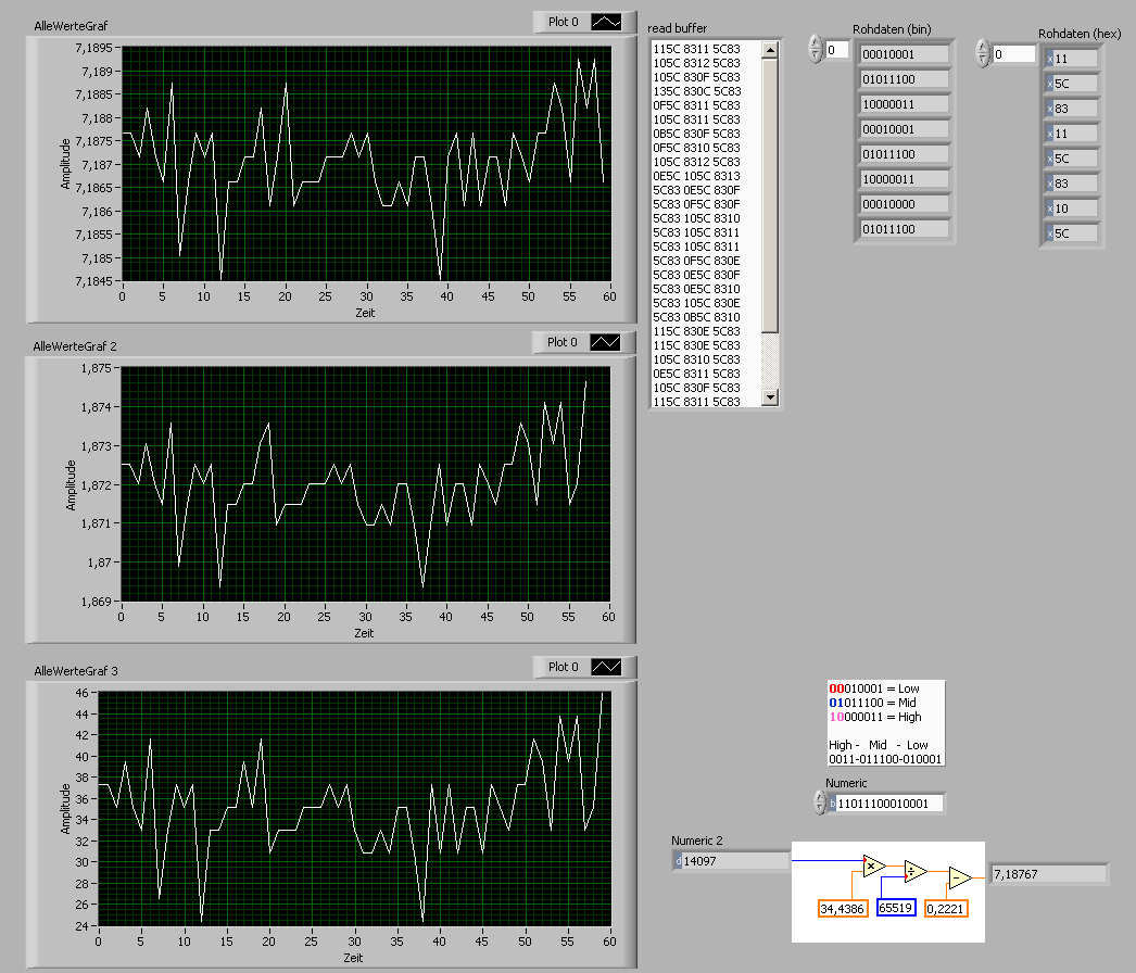

Ich hab jetzt noch mal eure Lösungen verglichen...und es ergeben sich da gravierende Unterschiede beim Ergebnis. Die Kurven sehen zwar ähnlich aus (siehe Screenshot), es kommt aber nur bei meiner Lösung das richtige Ergebnis raus *grins*. Der korrekte Messwert für eine Datenpaket (erster Wert im read buffer : 115C83) ist mal exemplarisch unten rechts aufgedröselt...ich kann jetzt grade nicht nachvollziehen, warum das so unterschiedlich ist!
Die obere Kurve ist mit meiner Lösung erstellt, die mittlere mit der Variante von IchSelbst, die untere mit der Lösung von Achimedes!
@IchSelbst: Danke für deine Erläuterung! Ja, der von dir beschriebene Effekt tritt auf, und zwar gar nicht mal so selten! Man könnte das nur vermeiden, indem man wirklich jedes Paket überprüft. Das dürfte aber zu langsam sein...außerdem ist die Abweichung wohl zu vernachlässigen. Ich messe zwar tatsächlich im µ-Bereich (Unwucht bzw. Schlag eines Metallringes), aber durch die Mittelung über einen kompletten Pufferinhalt bin ich wohl trotzdem noch im grünen Bereich. Ich werde mich damit aber noch beschäftigen...

' schrieb:ich kann jetzt grade nicht nachvollziehen, warum das so unterschiedlich ist!
Aber ich. Tongue
Die unterschiedlichen Spitzen (zwischen deinem und meinem, Archimedes' hab ich noch nicht angekuckt) kommen eben daher, dass sich bei dir die Daten verschieben. (Bei mir fehlt das Paket komplett, daher ist die Kurve kürzer.) Verschobene Datenteile => anderer absolute Wert => andere "Spitze". Irgendwann fehlt wieder mal ein Zeichen, was zur Folge haben kann, dass sich die ursprüngliche Verschiebung wieder rückgängig macht => Die Spitzen passen wieder.
Die Sache ist schon etwas verzwickt: Der Effekt tritt z.B. nur dann auf, wenn bei fehlendem M-Byte irgendwann mal sich das M-Byte ändert. Ohne Änderung würde sich der Effekt auch nicht bemerkbar machen. So kann z.B. eine Änderung (in den Spitzen) z.B. erst 10 Werte später sichtbar werden, nachdem der eigenliche Fehler (fehlendes Byte) aufgetreten ist.
Zitat:Man könnte das nur vermeiden, indem man wirklich jedes Paket überprüft
So wie ich das gemacht habe?

' schrieb:Die Kurven sehen zwar ähnlich aus (siehe Screenshot), es kommt aber nur bei meiner Lösung das richtige Ergebnis raus *grins*.
Ich bin aber dafür, dass Archimedes' und meine Version besser sind.
Wenn man nämlich in seinem Programm die Eingänge bei "In Array einfügen" tauscht (und Arraylänge vom dann oberen Eingang nimmt) und in meinem die Verschiebung von den falschen 5 auf die richtigen 6 (0x3F sind nämlich 6 Bits, nicht 5) berichtigt und das Feature "Bei Null immer von vorne beginnen" (so wie bei Achimedes schon vorhanden) durch einen Dekrementierer in den False-Cases erweitert - dann kommt nämlich bei Archimedes und mir die selbe Kurve heraus. Wie Grenzwerte sind dann für alle drei Verfahren gleich.

' schrieb:Ich bin aber dafür, dass Archimedes' und meine Version besser sind.
Hmm...Fakt ist aber, das bei euren Versionen falsche Beträge rauskommen! Wie in Beitrag #12 im Screenshot vorgerechnet, kommt ein Betrag um die 7,18xxx raus, das war der wirklich gemessene Abstand, den das Lasermicrometer erfasst hat!
EDIT: Ahhhhhhhh....jetzt hab ich bei Achimedes Version die Vertauschung der Eingänge gemacht, dann stimmt auch der berechnete Wert!
Das mit den Stoppbits guck ich mir noch mal an...
