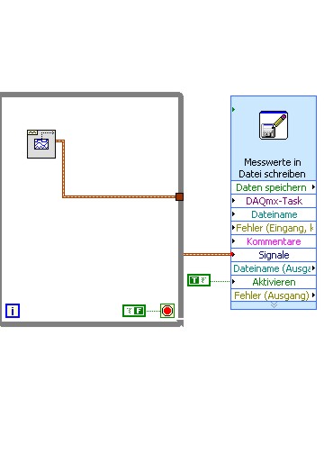

wollte über den Funktionsgenerator die Signale abfragen und dann in eine lvm Datei verpacken...
dürfte ja nicht viel sein
was mach ich falsch
grüsse

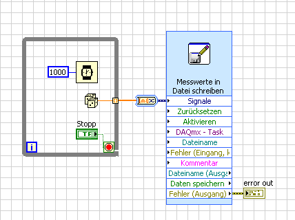

Zum einen musst du an der Schleife die Indizierung aktivieren. Sonst bekommst du nur einen Wert und zwar den letzten, bevor die Schleife geschlossen wird.
Und zum anderen wirst du wohl zu viele Werte bekommen. Und diese dann auch nur unregemäßig, je nachdem wie dein Rechner gerade ausgelastet ist, weil er die ganze Zeit immer und immer weider die Daten abruft.
In dem Beispiel habe ich einfach ein warte.vi eingebunden dem übergibst du die Anzahl der ms die du warten möchtest bis du das nächste mal Daten abrufst.
