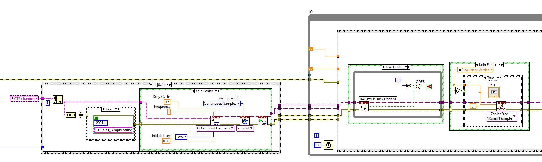

Hallo zusammen.
Bei folgender Thematik komme ich gerade nicht weiter und hoffe auf eure Hilfe:
Für die Geschwindigkeitssteuerung eines Schrittmotors werden Impulsfolgen erzeugt (50% high / 50%low). Jede steigende Flanke führt zu einem Schritt am Schrittmotor. Über die stehts aktualisierte Frequenz stellt sich so am Motor eine Geschwindigkeit ein. Soweit so gut.
In meinem derzeitigen VI verhält es sich nun aber leider so, dass sobald die Geschwindigkeit sehr weit reduziert wird (z.B. ein Impuls alle 60sek) und dann mit einer neuen (schnelleren) Geschwindigkeit gefahren werden soll es ewig dauert (nämlich ca. 2 Impulse etwa) bis die neue vorgegebene (Frequenz) tatsächlich ausgegeben wird.
Da die Geschwindigkeitsvorgabe an anderer Stelle Teil einer Kraftregelung ist, gilt es dieses Verhalten unbedingt zu eliminieren. Neue Geschwindigkeiten müssen demnach direkt umgesetzt werden.
Ein Screenshot des VIs befindet sich im Anhang.
Für Lösungen oder auch nur Ideen im Voraus vielen Dank!!
Philipp

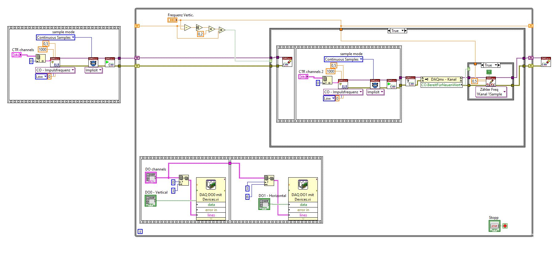

Zitat:Mein Wunsch ist, dass bei Vorgabe einer neuen Frequenz, die sich erheblich von der vorherigen unterscheidet (z.B. doppelt so hoch ist), die aktuelle Ausgabe abgebrochen und mit der neuen Frequenz neu gestartet wird.
Code:
IF aktuelle Frequenz < x AND neue Frequenz > y THEN
  stop DAQmx-Task
  set new frequency
  start DAQmx-Task
ENDIF
In etwa so?

würde es auch so ähnlich machen wie von Gerd vorgeschlagen. Nur die if-Abfrage würde ich ändern. Wenn man deine Anforderung eins zu eins übersetzt, sollte es so sein:
Code:
IF 2*aktuelle Frequenz < neue Frequenz THEN
  stop DAQmx-Task
  set new frequency
  start DAQmx-Task
ENDIF
Jens

Danke. Und wie bekomm ich das jetzt ins VI?
// Hab es jetzt erstmal so umgesetzt. Siehe Bild.
Funktioniert auch, habe aber noch zwei /drei Fragen dazu:
1) Wie würde eine Alternativlösung aussehenbzw. lässt sich das noch irgendwie vereinfachen? Bin damit irgendwie nicht so richtig glücklich.
2) Wie GENAU wirkt sich ein Delay innerhalb der While-schleife auf die ausgegebene Frequenz der Impulsfolge aus. Macht ein Delay Sinn?
Danke Euch.

Zitat:1) Wie würde eine Alternativlösung aussehenbzw. lässt sich das noch irgendwie vereinfachen? Bin damit irgendwie nicht so richtig glücklich.
Was stört dich denn?
Hinweis/Idee: statt den Task zu löschen und neu zu erstellen reicht es evtl. auch aus, ihn zu stoppen und mit neuen Parametern wieder zu starten. (Wie oben beschrieben.)
Zitat:2) Wie GENAU wirkt sich ein Delay innerhalb der While-schleife auf die ausgegebene Frequenz der Impulsfolge aus. Macht ein Delay Sinn?
Ob ein Delay sinnvoll ist, musst du selbst entscheiden…
Ein Delay bewirkt, dass die Iterationszeit der Schleife auf einen Minimalwert (eben den Delay) begrenzt wird.
(Eine Auswirkung auf die Frequenz sollte nicht bestehen, da diese ja über den DAQmx-Task definiert wird.)

Zitat:Hinweis/Idee: statt den Task zu löschen und neu zu erstellen reicht es evtl. auch aus, ihn zu stoppen und mit neuen Parametern wieder zu starten. (Wie oben beschrieben.)
Ich habe probiert nur den "DAQmx - Schreiben" neu zu beschreiben (natürlich mit Task-Stoppen und Task-Starten davor). Das hat aber leider nicht funktioniert. Die "alte" Frequenz wurde beibehalten. Aber es geht ja so..
