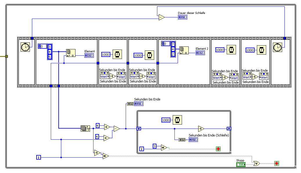

Guten Abend zusammen,
Ich hab mal wieder eine Frage zu meinem angehängten Programm. Ich möchte gerne die Gesamtdauer des Programms anzeigen lassen. Diese Gesamtdauer soll dann nach start im sekunden Takt runtergezählt werden. Wie bekommt man sowas hin?

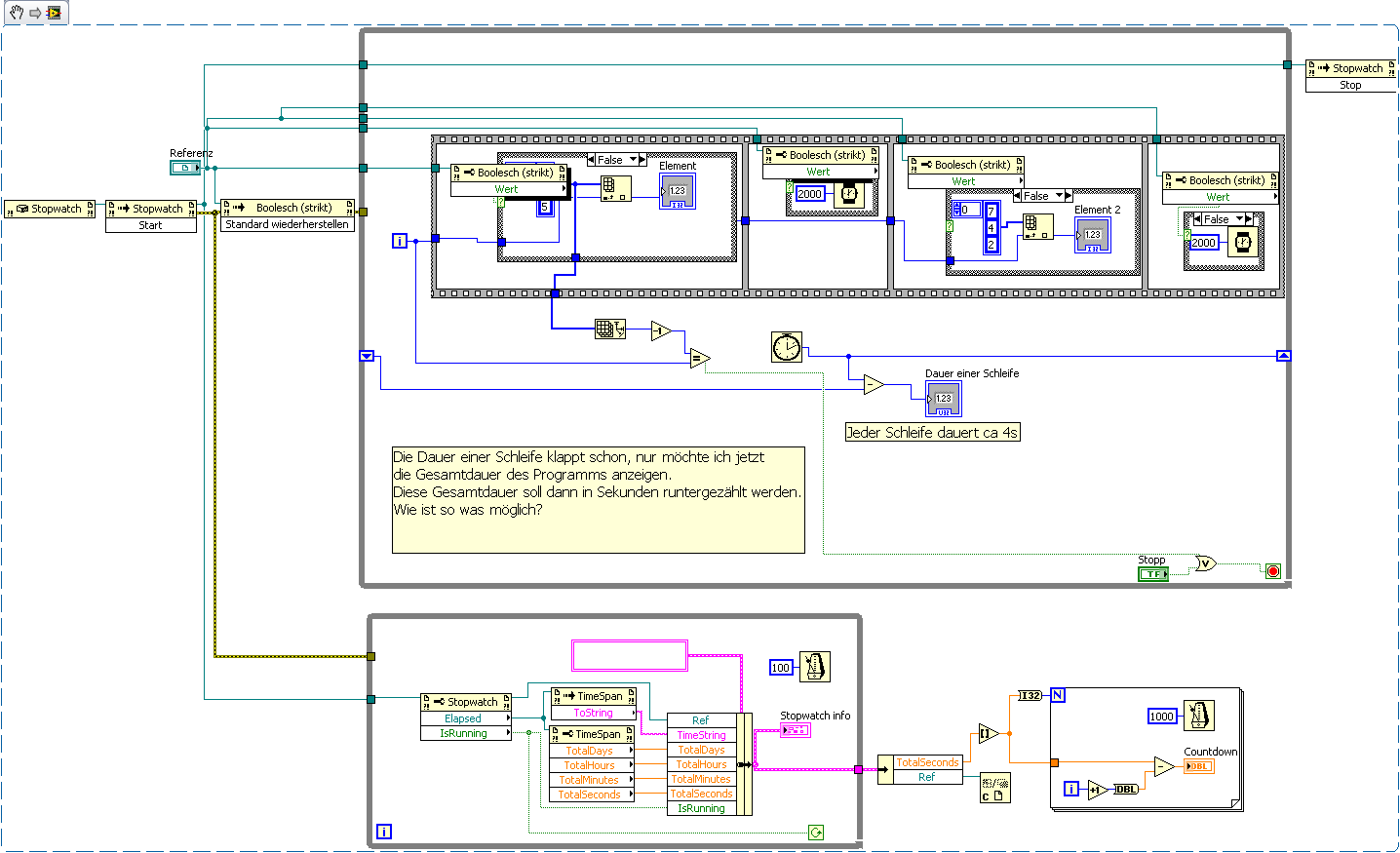

Im Anhang ein lv86Vorschlag mit .Net Komponenten.
Ralf
Sonstige .vi  Gesamtdauer_runterz_hlen_net.vi (Größe: 20,05 KB / Downloads: 291)

Hier noch zwei Möglichkeiten.
Lv86_img
Sonstige .vi  Gesamtdauer_runterz_hlen_neu.vi (Größe: 11,82 KB / Downloads: 308)
Gruß SeBa
PS:
Deine erste Schleifendurchlaufzeit word nie stimmen, da du den ersten Timerwert als Schleifendurchlaufzeit nimmst. Hab das mal geändert. Ebenso die überflüssigen Case-Strukturen, die sowieso nur den False-Case hatten, entfernt.

Gesamtdauer eines Programms runterzählen
Ohja hervorragendSmile
Super, das ist genau das was ich meinte SeBa!
Das mit den net.komponenten ist ebenfalls clever, aber für meine Sache ist das letzte passender.

' schrieb:(...) Das mit den net.komponenten ist ebenfalls clever (...)
Kann ich davon mal nen Screenshot sehen?
Meine Betriebsfeuerwand lässt mich das nicht runterladen.Sad
Hey,
hier als pic.
hier wird allerdings erst nach Beenden der Schleife mit dem Countdown runtergezählt. In meinem Fall wollte ich ja schon während die Schleife läuft runterzählen.
