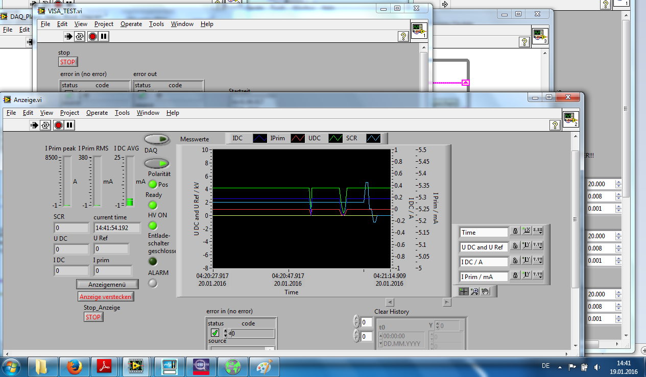

Edit: Hups, habe den Beitrag vorhin etwas verfrüht losgeschickt. DANKE für die Antwort. :3 Offset wird gleich rauseditiert.
Hier sind die fehlenden Bilder

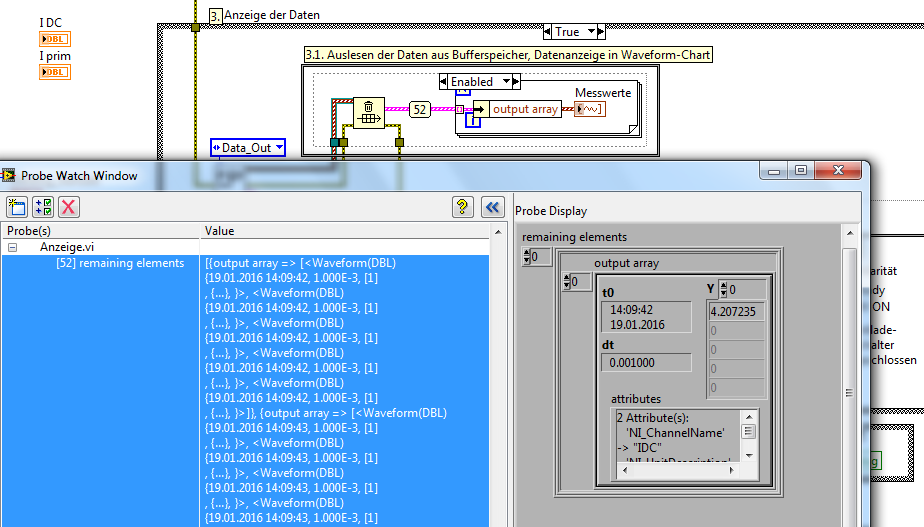

Ich erhalte Datenpakete mit 3 AI-Signalen, leider nur alle 100ms, schneller updaten geht wohl nicht.
Diese Messwerte mittel ich, um zufällige Streuung zu vermeiden.
Da ich den zeitlichen Verlauf verfolgen können möchte, lasse ich diese 3 Signale genauso wie 2 weitere (programminterne) Signale in einem Waveformchart in Anzeige.vi anzeigen.
Wegen der Anzeige im Waveformchart, habe ich die (bereits gemittelten Daten) in Waveform-Format. Dadurch kommt zu jedem (gemittelten) Messwert ein Timestamp und ein paar weitere Infos. Durch die Mittelung der Werte habe ich eben Waveforms mit nur einem value im value-Array.
Meine Anzeige zeigt nur alle Vielfache von N Messwerte an, alles dazwischen wird weggelassen. Je nach eingestellter Updaterate.
Mein Datalogging loggt auch nur alle Vielfache von M Messwerte, alles dazwischen wird weggelassen.
Anderer Vorschlag?

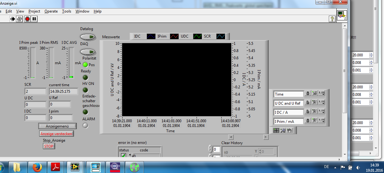

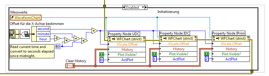

Also...
zwei Optionen wegen dem Waveformchart:
Offset am Anfang bestimmen, dann dürfen die Waveform-Daten später aber keinen t0 (Timestamp), sondern nur ein dt besitzen und über die Anzahl der Updates und die dt Zeitabstände dazwischen wird ausgehend vom Offset am Anfang die aktuelle Zeit berechnet?
Ist auf lange Zeit vielleicht ungenau?
Offset am Anfang weglassen, und nur die Timestamps der Waveform-Daten benutzen. (Klingt gut)
