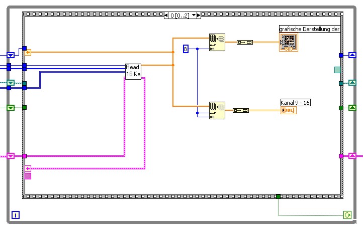

Ich habe vergessen zu erwähnen, dass die Messpunkte nicht genau auf der Horizontalen und Vertikalen der Messplatte (gestaffelt in 22,5°-Schritten) liegen sondern bezüglich der Horizontalen bzw. Vertikalen um 11,25° versetzt sind. Natürlich würde jetzt jeder sagen "Dreh doch einfach die Platte so das es stimmt!". Ich habe die Platte aber so designt, dass genau in der Vertikalen und in der Horizontalen Ausgänge für Thermodrähte liegen und diese Ausgänge auch Ihre festen Positionen im Bauraum haben.
Im Blockschaltbild kann ich ja den Array der die roten Messpunkte hervorruft einfach anders belgen. (anstatt 0; 22,5; 45....->11,25; 22,5; 33,75...).Aber wie ändere ich die hinterlegte Grafik und die dazu gehörigen Auswahlmesspunkte im linken Bild??Es sollen also z. B. die beiden Messwerte aud der 0°-Achse um 11,25° nach oben verlegt werden und dann wieder die 22,5 °-Schritte folgen.
So das zweite Anliegen:
Meine Messwerte liegen in einem 1x8 Array vor. Im beigefügten Screenshot ist zu erkennen, wie die jetzige grafische Darstellung verläuft, wobei die Kanäle 9-16 nur optional sind und momentan nicht berücksichtigt werden. Durch die Stop-Taste wird die Whileschleife und damit auch die Messung angehalten. Nach der Funktion Array Erstellen soll dann die farbliche Darstellung auf der Messplate, also Dein VI positioniert werden wobei die Darstellung imSignalverlaufsgraf ebenfalls beibehalten werden soll!
Ich möchte dann vor jeder Messung die 8 Messstellen markieren, wo auch gemessen wird. Wie binde ich nun meinen 1x8 Array in Dein VI ein wobei ja auch noch die Messwerte laufend aktualisiert werden.
Ich denke mein 1. Anliegen wird für Dich nur eine Kleinigkeit sein! Ev. hast Du ja auch Ideen bezüglich des 2. Aspektes.
Danke nocheinmal,
Nico

nun habe ich dir das Programm noch einmal angepasst (ich denke den Rest solltest du aber hinkriegen.
Es sind nun drei VIs geworden:
1. Kreisproben-Graph_zeichnen.vi
Zeichnet den Hintergrund mitsamt dem Gitter, wo die Messwerte eingezeichnet werden können.
2. Kreisproben-Graph_Messwerte_zeichnen.vi
Zeichnet die Meßwerte ein und ergänzt die Skala. Wird hier kein "picture template" angechlossen, so wird ein Default Wert genommen.
3. Nico24_Kreis_zeichnen_Beispiel.vi
Das Beispiel, was dir helfen soll den Graphen in dein Programm zu implementieren.
Ich habe zur Hilfe auch eine While-Schleife und eine Sequenz programmiert, das soll hauptsächlich helfen die Parallelen zu deinem Programm zu sehen.
Z.Zt. liest dein Programm 2*8 Thermoelemente. du mußt durch geeignete Mittel (z.B. Beschriftung) dafür sorgen, das der Anwender weiß, in welcher Reihenfolge diese ausgelesen werden, damit er sie von 0° beginnend gegen den Uhrzeigersinn auf der Probe anbringen kann.
Viel Spaß damit
Oliver
