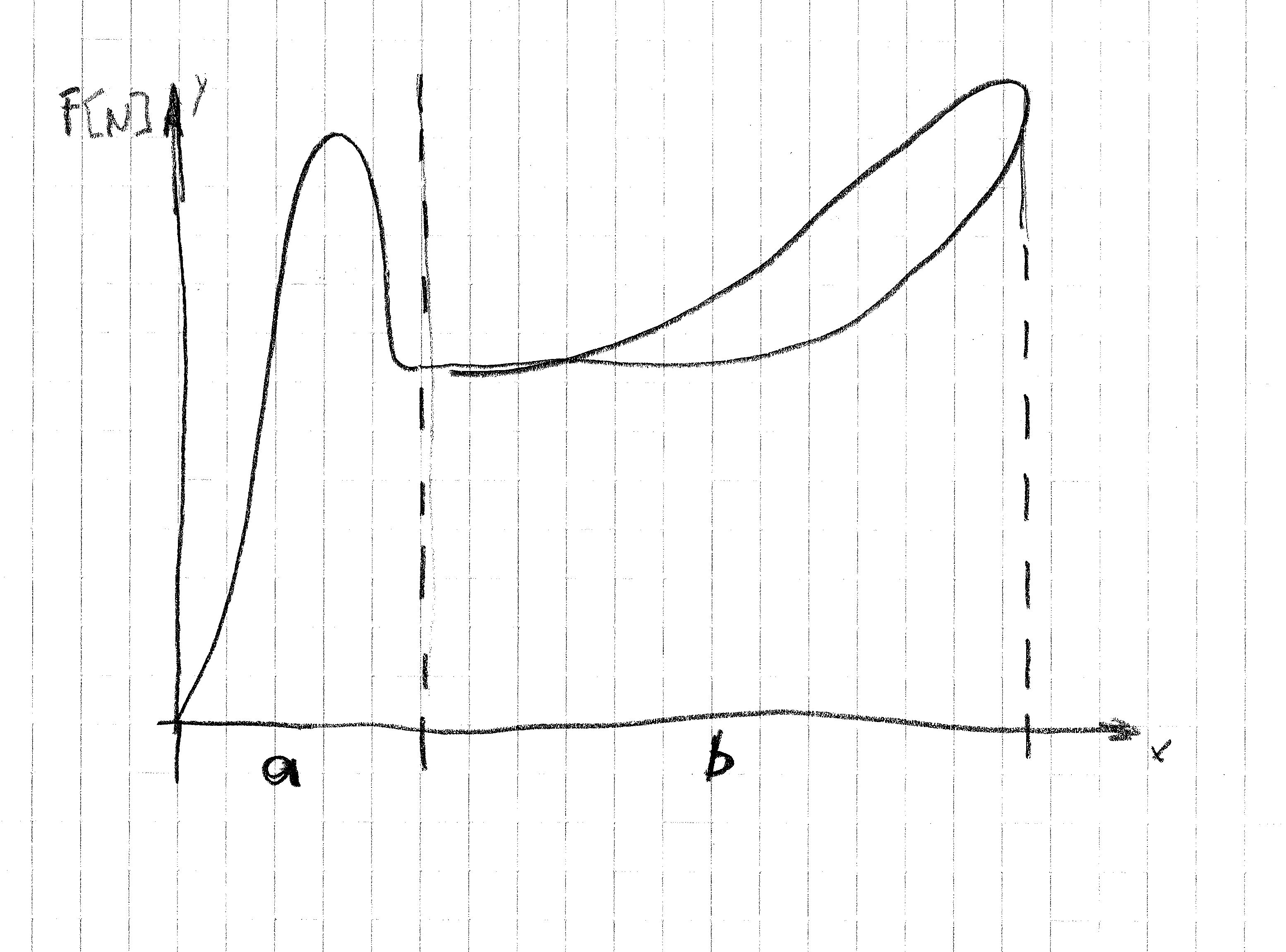

Hallo, ich hab folgendes Problem und weiß nicht genau wie ich es angehen soll.
Ich lese die Verschlusskraft einer Schnalle aus.
1. Wird die Schnalle geschlossen, dabei würde ich die Kraft (y) und als x-Werte die Zeit.
Bereich a: X-Achse Zeit, Y-Achse: Kraft
2. Danach bewegt ein LinearMotor mein Messobjekt. Währenddessen wird die Kraft der Schnalle aufgezeichnet und das Drehmoment das dadurch erzeugt wird, wird auch aufgenommen. Somit als Hysterese dargestellt.
Bereich b: X-Achse: Drehmoment, Y-Achse: Kraft
Darstellen möchte ich aber beides in einem Programm
Im Anhag das Diagramm als Handskizze, so wie ich es mit vorgestellt habe.
Was ich mir schon gedacht habe:
Bereich a: wird zB jede Sekunde wird ein negatives Drehmoment zugewiesen (-10Nm bis 0Nm) und dann tritt Bereich b in Kraft und zeigt die tatsächlichen Nm

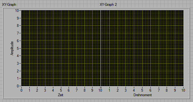

- 2 (klassische) Graphen nebeneinander anordnen und so einrichten, dass es wie ein einziger Graph aussieht (Fummelarbeit, könnte Probleme bei automatischem Skalieren der Achsen geben)

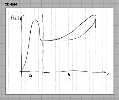

- einen Graphen simulieren, indem man alles in einen PictureIndicator malt (ziemlich viel Aufwand, wenn's "hübsch" werden soll)

Also rein LabVIEWtechnisch gesehen wäre das möglich, bin mir aber nicht sicher ob das wirklich ein gute Idee ist:
1) Genau so, wie man mit "Achse kopieren" mehrere Y-Skalen erzeugen kann, also z.B. jedem Plot ein eigene Skala zuweisen kann, funktioniert das auch mit der X-Achse.
2) Man kann mit Eigenschaftknoten die Skalierung der Achsen ändern. Hier also: Nach Messung A (oder der gesamten Messung) die Offsets und Skalierungen einer oder beider Achsen so berechen und anpassen, daß Plot B genau dort beginnt, wo Plot A geendet hatte.
3) Damit es kein Ducheinander der unterschiedlichen Gitternetze im Graphen gibt, ist es sinnvoll, das Gitternetz X auzuschalten. Denn nicht möglich ist es, im Bereich a nur der Zeitgitter sichbar zu haben und im Bereich B nur das Drehmomentgitter. Das geht nur mit dem Aneinanderlegen von 2 Graphen wie von GerdW vorgeschlagen.
Wenn Du das letztere machen willst, dann würde ich Dir die klassische Anschit der Graphen empfehlen, da läßt sich das besser machen. Damit es so aussieht wie von Dir gewünscht, solltest Du die Skalen wie unter 2 vorgeschlagen anpassen.

GerdW:
Das mit 2 Graphen hab ich angedacht, ist aber nicht wirklich "sauber"
Das 2. sagt mir nichts
Lucki:
Das schaut sehr gut aus, werde mich mal damit spielenWink
GerdW meint das so:
Hehe

' schrieb:GerdW meint das so:
Hehe
[attachment=53445:hehe.png]
Gruß SeBa
Ui, das schaut dann aufwendiger aus.
GerdW und Lucky: Ich wusste nicht, das man die 2 Graphen so genau nebeneinander setzen kann. Schaut gar nicht mal so übel aus.
Ich bin jetzt nochmals alle Möglichkeiten im Kopf durchgegangen, und werde wahrscheinlich meine, zuerst angedachte, Möglichkeit nehmen. Da ich die Daten nachher ins Excel schieben willSmile
