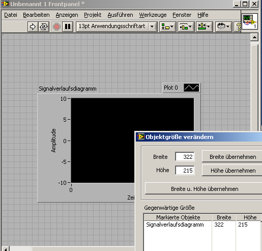

Hallo!
Kann mir jemand sagen, wie ich die Größe eines Graphen festlegen kann (also beispielsweise Breite 450 Pixel und Höhe 350 Pixel). Wenn ich einen Eigenschaftsknoten verwende finde ich nur die Möglichkeit sich die Größe ausgeben zu lassen, aber nicht diese zu ändern.
Vielen Dank schonmal!!
Gruß!
03.12.2006, 19:46
Größe des Graphen festlegen
Siehe Bild:
Du mußt die Ikons "Objektgröße verändern"--> "Breite und Höhe setzen" anklicken. Ersteres befindet sich oben in der zweiten Menüzeile genau unter dem Word "Hilfe" (LV8.0)

Ja cool! Danke!
