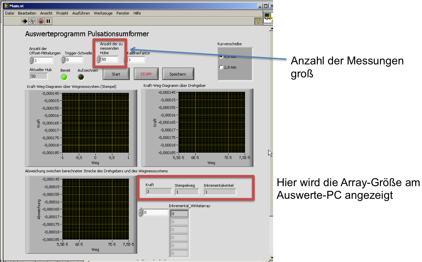

Hallo!

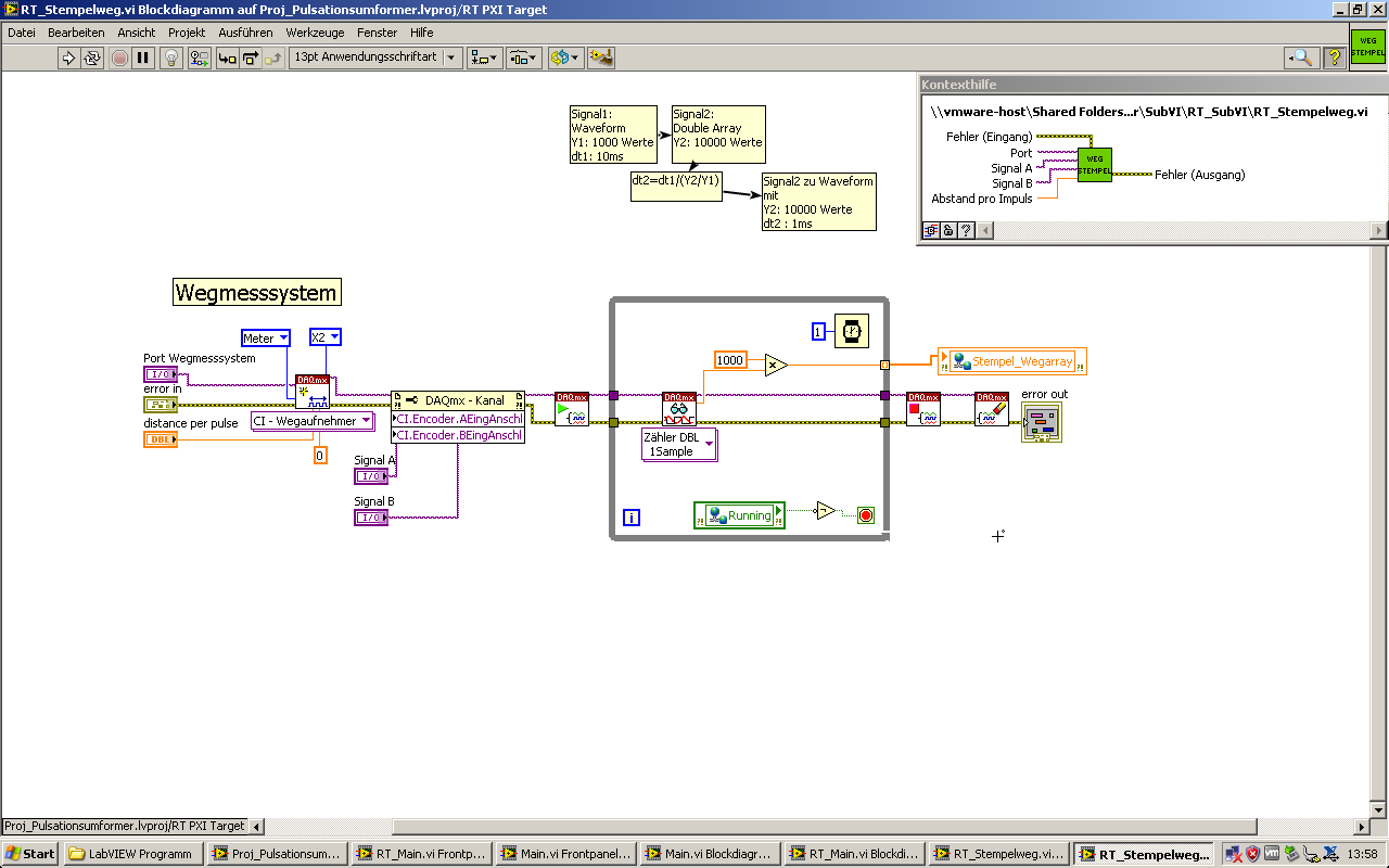

Auf einem RT-PXI läuft eine Datenerfassung, die über DAQmx Daten über Counter und AI erfasst und nach Beenden der Messung die Datenarrays mit Hilfe von Netzwerk-Shared-Variablen zum Verarbeitungs-Rechner überträgt.
Leider werden ab einer bestimmten Array-Größe keine Daten mehr übertragen, die Größe des Arrays ist am "Verarbeitungs-Rechner" dann "1" oder "0".
Was habe ich nicht beachtet? Eine Puffern über FIFO bzw Netzwerk-Puffer scheint nichts zu bringen.
Je nach Länge der Datenerfassung werden bis zu 1 000 000 Werte in einem Array gespeichert sollen an den PC zur Verarbeitung übertragen werden.
Bild 1 zeigt die Datenerfassung (exemplarisch),

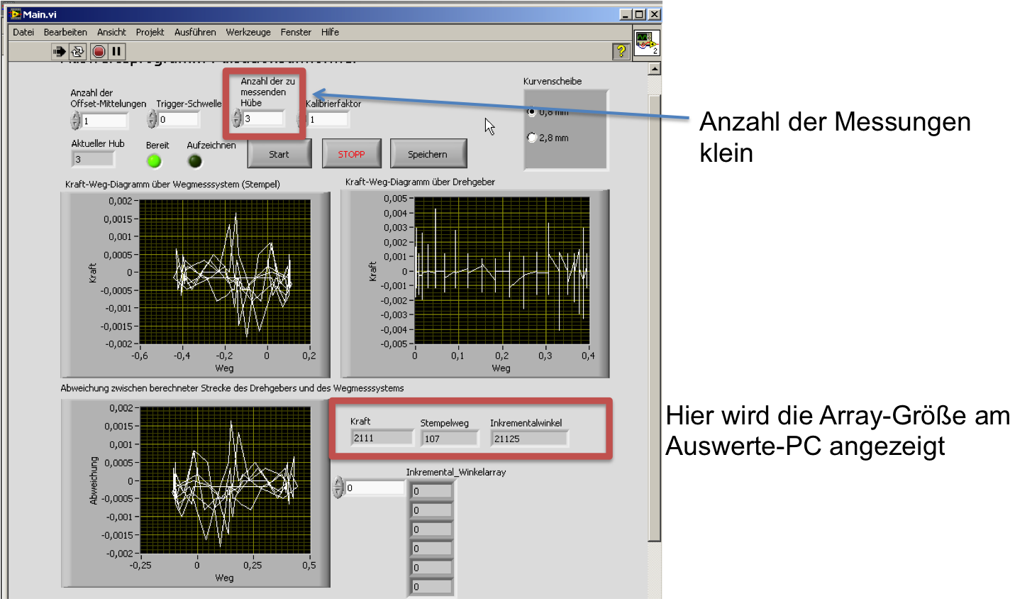

Bild 2 das Frontpanel am Verarbeitungs-Rechner bei erfolgreicher Übertragung
Bild 3 das Frontpanel bei vermutlich fehlgeschlagener Übertragung
Vielen Dank für die Hilfe.
16.06.2014, 19:31
RE: Große Datenmengen via Netzwerk-Shared-Variable übertragen
Für die Übertragung größerer Datenmengen bieten sich Network-Streams an und nicht Shared Variables.
