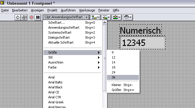

Hallo zusammen, würde mich sehr freuen wenn mir jemand helfen könnte!!!
Ich benutze eine numerische Anzeige um gemessene Werte anzeigen zu können.
Leider ist diese Anzeige für eine Präsentation viel zu klein, weiß jemmand wie ich meine Werte groß darstellen kann?
oder wie ich die numerische Anzeige vergrößern kann?
Vielen Dank im vorraus!!!
28.04.2007, 22:36 (Dieser Beitrag wurde zuletzt bearbeitet: 28.04.2007 22:37 von Mr.T.)
Mr.T Offline
Beiträge: 1.007
88400
Große Numerische Anzeige???
So in etwaSmile

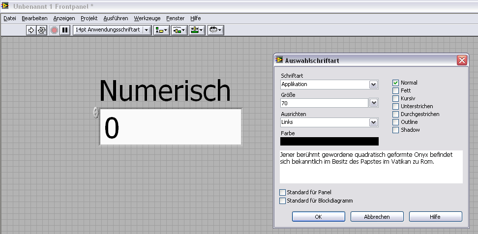

Danke für die Hilfe, das kannte ich aber schon!Für meine Präsentation ist es leider so zu klein! Brauche min. die Schriftgröße 50! Kann man das Fenster irgendwie größer ziehen?

...aaaalsoooo:
Probier mal die (im Bild auch sichtbareBig Grin) Tastenkombintion strg und = (0) da kannst Du alles eingeben...

Noch ein Nachtrag zur Antwort von Mr.T
Falls du nur die numerische Anzeige ohne Überschrift/Titel vergrößern willst, dann nur die Zahl doppelklicken (also markieren), dann Strg+0 drücken, es öffnet sich der Schriftdialog. Geht übrigens mit allen Beschriftungen/Schriften/Zahlen... auf dem Frontpanel.
MfG, Jens
30.04.2007, 08:54
Mit den gemeinsam gedrückten "Strg"+"Shift"+"0" Tasten (also "Strg"+"=") kannst Du die Werte vergrößern, mit "Strg" +"-" kannst Du sie verkleinern. Davor muss natürlich Deine Schrift markiert werden (Doppelklick).

Warum kompliziert, wenn es einfach geht! :top:
Danke!!!
