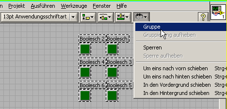

gibt es die Möglichkeit wie bei word objekte auf dem fp zu gruppieren, damit die sich nichtmehr gegeneinander verschieben?
undgibt es die möglichkeit ( wie in word mit der taste alt ) die objekte genauer verschieben zu können ohne dass die objekte immer in die raster reinfallen?
diese positionsleiste kenn ich.. bringt mir aber nix. weil ich LEDs kreuz und quer auf ein reinkopiertes bild plazieren muss.

' schrieb:gibt es die Möglichkeit wie bei word objekte auf dem fp zu gruppieren, damit die sich nichtmehr gegeneinander verschieben?
Ja. Siehe Bild.
Zitat:undgibt es die möglichkeit ( wie in word mit der taste alt ) die objekte genauer verschieben zu können ohne dass die objekte immer in die raster reinfallen?
Markieren und "Pfeil Rauf/Runter/Links/Rechts" ???
Hab ich dein Problem jetzt richtig erkannt?

' schrieb:bt es die möglichkeit ( wie in word mit der taste alt ) die objekte genauer verschieben zu können ohne dass die objekte immer in die raster reinfallen?
Clipping auf Raster abschalten in den Optionen von LabVIEW.
