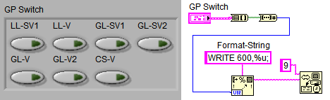

03.09.2014, 13:27 (Dieser Beitrag wurde zuletzt bearbeitet: 03.09.2014 13:35 von Lucki.)
RE: Gutes LV Design bei großen Programmen
Kleiner Tip am Rande: Der BD-Code ließe sich schlanker und übersichlticher machen (ohne dass das Programm deswegen effizienter wird). Am meisten fällt auf, dass Du nicht dahintergekommen scheinst, dass sich die Funktion "Array indizieren" nach unten hin aufziehen läßt, so dass man diese Funktion nicht vielfach als Tapetenmuster plazieren muss.
Weiterhin würde ich auf dem FP ausgiebig von Clusteren Gebrauch machen. Gegebenenfalls kann man die dann auf dem BD zur besseren Verarbeitung in Arrays umwandeln.
Hier mal ein ganz kleines Beispeil (Viel mehr lohnen würde es sich aber bei anderen Teilen des Programms).
