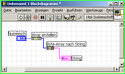

18.07.2010, 21:00
Beiträge: 3.708
HEX-Code über Visa Schnittstelle ausgeben
Nimm ein numerisches Eingabefeld. Stell das auf Hex-Darstellung um. Gib dann hier das eine Zeichen in Hexdarstellung ein. Die Zahl kann man dann in einen String umwandeln. Den String kannst du weiterverarbeiten, z.B. verknüpfen mit anderen Strings.
Guckst du Bild.

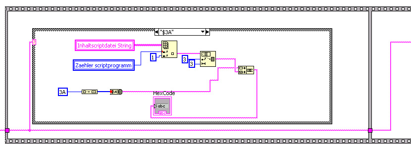

19.07.2010, 19:12
jojo2203 Offline
Beiträge: 56
Registriert seit: Nov 2007
09126
habe jetzt mal versucht die Idee umzusetzen (siehe Bild) am Beispiel des Doppelpunktes oder in 3A in HexCode Darstellung, das Eingabefeld habe ich unter Eigenschaften im Type-Feld auf Hexadecimal umgestellt, aber ich hatte keinen Erfolg, er überträgt laut Sniffer das Zeichen als 33 41 und nicht wie beabsichtigt als 3A.
MfG Joachim
19.07.2010, 21:07
jojo2203 Offline
Beiträge: 56
09126
Ich glaube es funktioniert, hatte vergesse einen nachfolgende Übergabestelle auch umzustellen, aber es scheint jetzt mit der im Bild dargestellten Lösung zu funktionieren, umfangreichere Tests müssen aber noch folgen.
