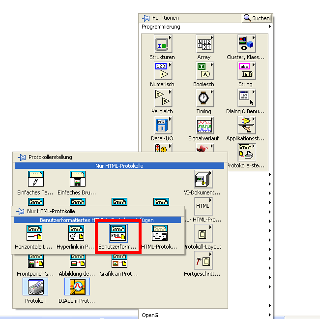

Wie kann ich einen Text (mit SetReportFont.vi oder AppendReportText.vi, NI_report.lvclass) bei einem HTML-Report zentrieren?
Ich kenne den HTML-Befehl (<CENTER>blablabal</Center>), weiss aber nicht wie ich den integrieren kann....

Hallo Martin,
das geht mir dem Benutzerformatiertes HTML in Protokoll einfügen.vi. Mit diesem kannst du Tags einfügen, die die anderen VI's nicht haben. Damit geht auch das <center>blabla</center>Smile

hmmm, gibt es ein .vi, welches ich im "normal" Report benützen kann, um den Text (Titel, nicht Center Header, denn dies gibt Proleme mit left und right Header) in der Mitte zu setzen?
