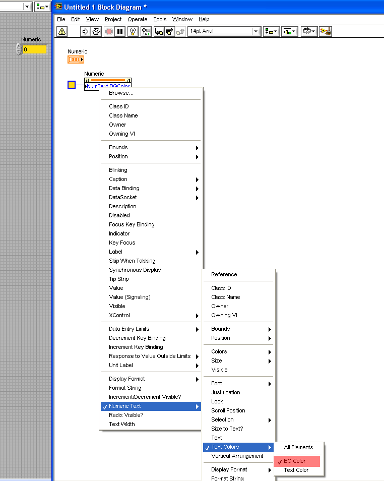

-> wie kann ich die Hintergrundfarbe eines Anzeigeelementes ändern? Schrift und Größe keine Problem, aber finde nix zur Hintergrundfarbe...

(03.09.2012 15:17 )Günni1977 schrieb:  -> wie kann ich die Hintergrundfarbe eines Anzeigeelementes ändern?
Entweder mit dem Pinsel-Tool
oder programmatisch:

warum kann man das nicht in den Eigenschaften des Element (nicht programmatisch) einstellen?
z.B. Textfarbe, -größe, -ausrichtung,... geht doch auch.
24.09.2012, 12:52
RE: Hintergrundfarbe Anzeigeelement
Dafür gibt es das Pinsel-Tool in der Tools-Palette. Farbe auswählen und richtig zielen, fertig.
