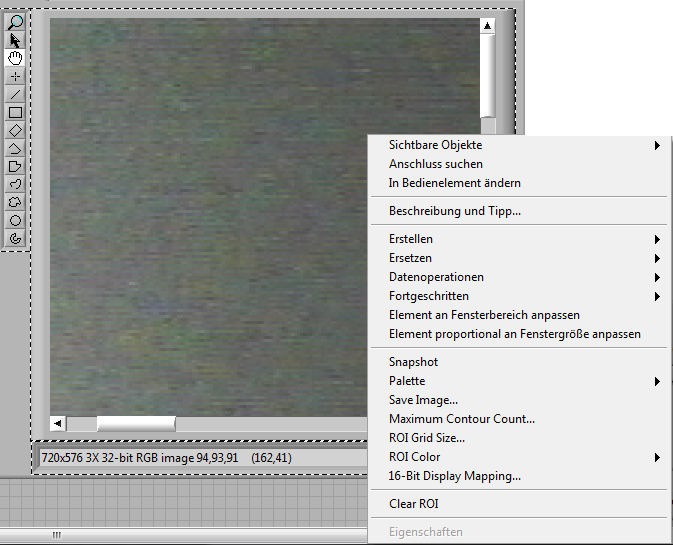

Leider weiß ich nicht genau, was du meinst.
Habe unten mal die Auswahlmöglichkeiten reingestellt Wink

02.01.2012, 22:20
unicorn Offline
Beiträge: 680
Registriert seit: Jul 2009
8.6.1, 2010 - 2012
1994
10xxx
RE: IMAQdx - Videoverarbeitung
Im Blockdiagramm müsste Du einen Eigenschaftsknoten zu dem Image-Anzeigeelement erstellen. Hier kann man über die Eigenschaft "ROI" die aktuellen ROI holen. Hier gibt es auch die Eigenschaft "Zoom to Fit Mode", die man auf True setzen kann. Dann sollte das Bild laut Hilfe skaliert werden, so dass alles gezeigt wird.
Man kann sich mit Ctrl + H das Hilfefenster anzeigen, dann einfach mal die Eigenschaften eines Eigenschaftsknoten durchgehen und die angezeigte zugehörige Beschreibung durchlesen. So findet sich vieles... und manchmal noch schneller als eine Forumsantwort ;-)
