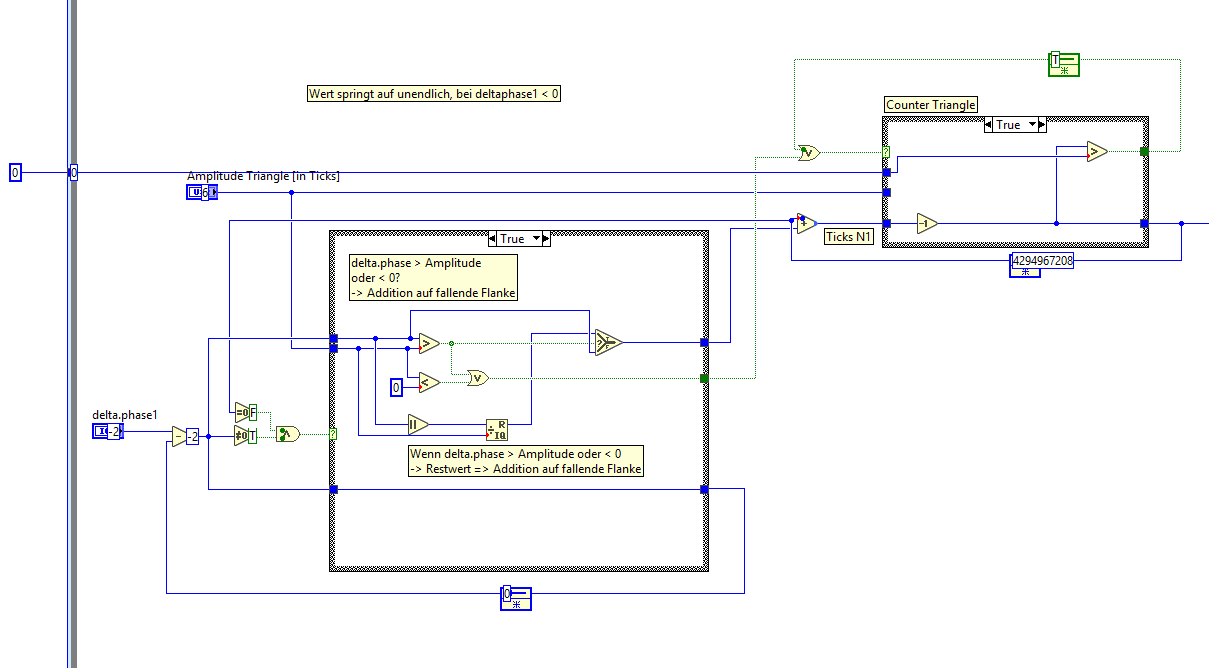

Ich habe die Phasenverschiebung mittlerweile getestet. Für Phasenverschiebungen Delta.phase >= 0, funktioniert schon alles einwandfrei. Auch, wenn ich eine Phasenverschiebung >180° einstelle, funktioniert (z.B.: Amplitude Dreieck: 20 Ticks / Phasenverschiebung: 270° => 30 Ticks --> 30 Modulo 20 = 10 / Addition +10 & Umschalten auf fallende Flanke).
Sobald meine Phasenverschiebung (Delta.phase1 => muss eigentlich phase1 heißen) kleiner als 1 wähle, springt aber komischerweise mein Counter (Ticks N1) auf den Maximalwert (4294967). Aktuell habe ich keine Ahnung, was da wirklich gerade schief läuft. Weitere Details, siehe Anhang.
Ein weiteres Problem habe ich, dass ich die Phasenverschiebungsänderung (Delta.phase1) gerne bei Ausführung des Case-Befehls einmalig mit sich selbst subtrahiere, um den Wert 0 zu bekommen (z.B.: Addition +10 Ticks -> danach Subtraktion mit sich selbst => 0 und somit keine weitere Phasenverschiebung; erst bei Änderung des Wertes). Das funktioniert aber derzeit nicht.
Vielen Dank im voraus und schönes Wochenende.

Hallo puh,
das blöde suboptimale an Bildern ist, dass sie sich mit LabVIEW so schlecht debuggen lassen…
Häng doch mal dein VI an!

Fehler gefunden und behoben!
Ich rechne beim Counter-Wert "0" über ein Inkrement "-1", wenn die Phasenverschiebung über 180° ist. Dadurch springt der Wert von 0 auf 4.294.967.289.
