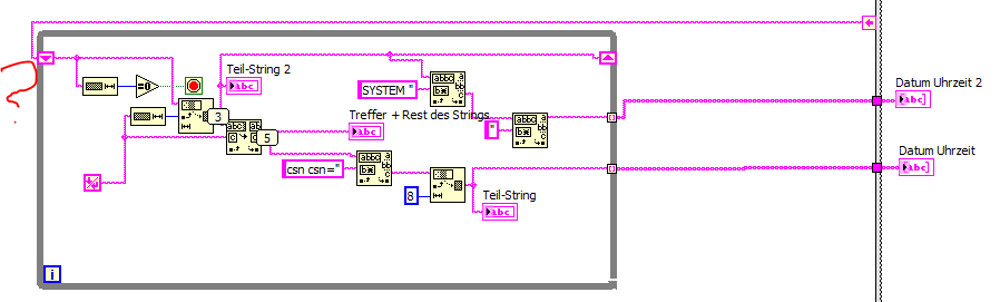

ja, ich möchte ein File einlesen und in dem Gesamttext eine bestimmte Zeichenkette durchsuchen/ausgeben. Das Problem liegt daran, dass regulärer Ausdruck, der gesucht wird, kann in dem Text mehrmals vorkommen. Es soll alle Treffe ausgegeben werden
Ich komme nicht weiter, wie man zeilenweise durchsuchen kann?? Erste Zeile, dann nächste Zeile schon ohne vorkommende usw. Die Zeilenlänge ist nicht immer gleich. Wie kann das realisiert werden? Ich brauche ein einfaches Beispiel.
Im Anhang ist ein Screenshots. Einlesen funktioniert super, aber was soll hier geändert werden, damit den Text nicht doppelt durchgesucht wird?
Für jeden Typ bin ich dankbar.

Hallo Lessy,
welchen Zweck hat die Funktion Teilstring (vor Sonde 3)?
An deren Eingang Offset hast du das Ergebnis der Funktion Stringlänge angeschlossen, die wiederum die Textlänge der EOL-Konstanten bestimmen soll. Ergebnis dieser Operation: Du kürzt den String immer um die ersten 2 Zeichen/Byte (unter Windows) - und wunderst dich, warum du doppelte Suchergebnisse bekommst...
Tipp: Die Suchfunktionen liefern alle einen Offset nach Suchergebnis, den man verwenden könnte, wenn man wollte... Smile

Danke für den Typ, hiermit kann ich schon weiter vorgehen!!! (s. Anhang)
Aber ich habe immer noch ein Problem beim Durchsuchen und zwar, die erste Schleife funktioniert perfekt, dann bleibt das Programm hängen und in dem ganzen File findet keinen Zeilenvorschub mehr! Das kann aber nicht sein! Worum? Heißt das, das kein gibt oder??

Hallo Lessy,
jetzt hast du eine prima RaceCondition programmiert...
Gegenvorschlag:
Häng doch mal ein VI (LV2011 oder älter) an, in dem du einen Beispieltext in einem Stringcontrol als Default eingestellt hast. Dann wirst du auch eine Suchroutine dazu erhalten. Ist jedenfalls viel einfacher, als nur irgendwelche Bilder anzuschauen...

Hallo Lessy,
hier mal eine Routine, die nach dem Timestamp nach allen Fundstellen von "csn csn=" sucht:
Edit: Snippet auf Lessys Wunsch hin "entschärft"...
Die Suche nach "SYSTEM" kannst du analog dazu selbst programmieren!
Darfst du überhaupt einen Datensatz, der den Text "COVER,GUIDED MISSILE GROUND SERVICING" enthält, ins Internet stellen? Hmm
