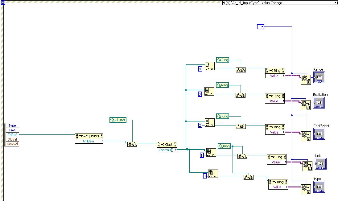

ich versuche gerade herauszufinden, wie man erfassen kann, wenn sich ein Control-Element in einem Array ändert.
Ich habe ein 10er Array, in dem sich jeweils in Cluster befindet mit 5 Ring-Control's.
Indem ich ein Event "Value Change" für das Array erstelle, wird es aufgerufen, sobald ich einen Wert darin ändere.
Die Werte im geänderten Cluster abzufragen habe ich hinbekommen, aber ich schaffe es nicht herauszufinden, welches Arrayelement geändert wurde (die Indexnummer).
Vielleicht übersehe ich auch nur die entsprechende Propertynode.
Könnte mir jemand einen Tipp geben? Dafür wäre ich dankbar Blush

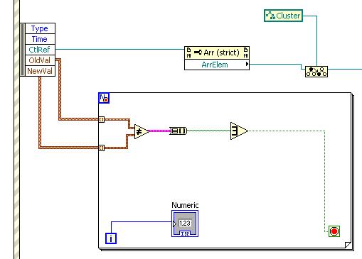

wow, hast dich ja schön durch die Referenzen gehangelt.
Warum verwendest du nicht "OldValue" und "NewValue"? Und einen einfachen Vergleich auf "ungleich", um damit das geänderte Element zu entdecken?

Dachtest du an so etwas?
Ich hatte es zuerst so, dachte aber das wäre uneffizient. Natürlich lasse ich mich gerne eines besseren belehren.
