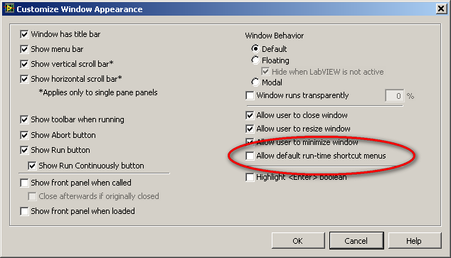

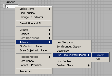

Weiß jemand wie man da PopUpMenü bei Rechtenmausklick auf einen Boolschen Button (Reinitialize to Default Válue,Cut,Copy,Paste and Description) wegbekommt?
Gruß Tobias
12.04.2007, 18:49
Kein PopUpMenü bei Rechtmausklick
alle Menüs für ein VI bekommst du in den VI-Properties weg:
Hierzu rechter Mausklick auf das VI-Icon, VI-Properties auswählen, dann auf Windows-Appearance->Customize gehen.
Per Frontpanelelement geht das folgendermaßen:
MfG, Jens
