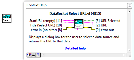

OPC-Client-Funktionalität gibts entweder über das DSC-Modul oder über Datasocket. Siehe hierzu auch diesen Eintrag auf der NI Seite. Mit dem VI "Datasocket: URL auswählen" solltest du deinen OPC Server und die Variablen sehen können. Im Anhang ein Screenshot davon.

Da sind schon OPC verbindungen soweit sogut drin, nur stimmen die Links nicht überein mit denen von LV.. aber LV meckert, wenn ich .benutze zum trennen, irgend eine idee? oder sind das Aliases im OPC server, die ich nach belieben nennen darf? sind jedoch um die 300Varianblen , die vom OPC geholt werden müssen

Ich habe das Gefühl du liegst hier einem Missverständnis auf. Ohne DSC Modul haben die Umgebungsvariablen (Shared Variables) keine OPC-Client Funktionalität. Deine Aussagen sind für mich leider zum Großteil nichtssagend da unkonkret. Daher mal paar Detailfragen:
  • Hast du das DSC Modul?
  • Hast du mittels dem gezeigten Datasocket-VI dir die Variablen angeschaut?
  • Hast du ggf. das verlinkte Whitepaper gelesen?
  • Was "meckert" LabVIEW den? Hier wäre ein Screenshot der Fehlermeldung o.ä. äußerst hilfreich.
