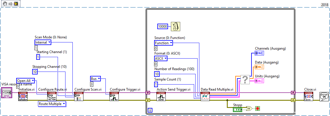

Hallo ihr zwei,
ok, ich weis glaub was zu tun ist. Also mit einem Trigger starte ich quasi den Scan. In der Palette im Blockdiagramm gibt es auch noch den icon "configure trigger". Bedeutet das, dass ich den trigger zuerst konfiguriere, danach erst der eigentliche trigger kommt und dann das "configure scan". Oder reicht es einfach den passenden Trigger vor die Messaufgabe zu setzten ohne den Trigger zusätzlich zu konfigurieren?
Also in diesem Programm wird der Trigger nicht extra konfiguriert. Es läuft auch, aber was mich etwas verwirrt ist, dass auf dem Display des Gerätes die Channels mehrmals durchlaufen werden. Im Arraqy "Data" wird zwar alle 10 sekunden nur ein neuer Messwert pro Kanal angezeigt aber auf dem Display des Messgerätes sieht man, dass es mehrere Male die einzelenen Kanäle durchläuft. Hab euch mal rausgeschrieben was unter "Action Init Trigger" steht.
"This VI is used to initiate the trigger sequence of the instrument for single or continuous operation" (glaube das müsste der richtige trigger sein um den Scan zu triggern)

in diesem VI habe ich das "configure route" VI noch zugeschaltet und er misst immerhin nur einmal wie ich es will. Die Werte sind allerdings etwas unglaubwürdig. In der Kontexthilfe zu diesem VI steht " this VI controls the switch functionality of an internal or external scanner card. it can be used to open or close one or more channels. "
Note: "This is a polymorphig VI. You can wire a single channel number or an array of channel numbers to configure multiple channels at once "
Ich kann das zwar übersetzten aber so 100% verstehe ich nicht was das heißt und warum es funktioniert wenn ich dieses VI zuschalte.

Also das mit einem Beispiel oder Änderung deines VIs ist etwas schwierig. Ich habe aktuell kein solches oder ähnliches Multimeter irgendwie griffbereit und auf gut Glück dir irgend etwas zu schicken ist so eine Sache. Es gibt da ein Beispiel-VI beim Treiber: "Keithley 2000 Read Single.vi", das zeigt es ganz gut.
Aber du bist ja schon auf dem richtigen Weg :-)
Erst einmal die vermutlich einfachere Variante, welche für dich vermutlich auch vollkommen ausreichend ist:
Erst die Messung und den Trigger konfigurieren: Beim Trigger den Eingang "Source" auf "Bus" stellen. Dann beginnt die Schleife. Dort drin das VI "Action Send Trigger.vi" ausführen und anschließend die Messdaten so wie bisher abholen.
Bei der nächsten Iteration wird dann auch erst "Action Send Trigger.vi" ausgelöst und anschließend die Messdaten gelesen.
Damit ist dann Öffen, Konfigurieren und das Schließen nicht mehr in der While-Schleife.
Ich habe mal das Beispiel "Keithley 2000 Read Single.vi" durch eine While Schleife ergänzt, damit du siehst, wie es gemeint ist.
Ich habe mal dein TRIGGERTEST2.vi Beispiel genommen und etwas modifiziert, so wie ich mir vorstelle, dass es funktionieren sollte.

- danke für deine Hilfe aber leider funktioniert es nicht. Warum holst du diesen "action send trigger" ? Das Programm muss irgendwie anders aussehen. Also folgendes Programm funktioniert und er geht auch nur einmal jeden Kanal durch. Weis nicht ob ich da jetzt noch was ändern muss.
- Warum ist die Konfiguration in dem Beispiel "read single" in einer Case Struktur und "Daten lesen" ist außerhalb der Schleife usw..
- ich versuche dir mal nochmal kurz zu erläutern was mein Programm machen soll. Wenn ich auf den "Run button" drücke soll das Keithley2000 alle 10 sekunden jeden Kanal einmal messen und ausgeben. Ein Programm zur weiterverarbeitung bzw speicherung dieser Rohdaten hab ich bereits geschrieben. Das Keithley2000 soll solange messen bis ich den "Stopp Button" drücke. Beispielsweise ist dieser "Action send trigger" nur dafür da, dass ich jeden Messwert manuell aufnehmen muss, was ich aber ja nicht will. Da Programm soll einfach alle 10 Sekunden jeden Kanal einmal auslesen un die Werte ausgeben.

Hatte ich geschrieben, dass das exakt so funktioniert? Ich glaube nicht :-)
Vom Prinzip her gesehen halte ich mich einfach an das Beispiel von Keithley und so hatte ich das auch beim überfliegen des Handbuchs verstanden. Im Detail kann es auch ein klein wenig anders sein. Das musst du anhand Handbuch und DMM herausfinden :-)
Im Moment gehe ich erst einmal davon aus, dass das Beispiel von Keithley funktioniert.
Sehe dir doch erst einmal die Beispiele zum Treiber im unveränderten Zustand genauer an. Es sind ja nur zwei sehr einfache Beispiele. Versuche nachzuvollziehen was dort gemacht wird (siehe dazu auch im Handbuch zum DMM). Von den Beispielen ausgehend kannst du dein Programm erstellen. Es hilft reichlich wenig, wenn du irgendwelche VIs aus dem Treiber zu einem Programm zusammen klickst - dafür ist dieses DMM einfach zu komplex.

Ich hatte mit Absciht das Beispiel Keithley 2000 Read Single.vi herangezogen, weil nur dort der Trigger (Messung) über das VI Action Send Trigger.vi ausgelöst wird.
Im Beispiel Keithley 2000 Read Multiple.vi erfolgt die Auslösung des Triggers bereits in Configure Trigger.vi, weil dort als Source "Immediate" eingestellt ist.

also das mit dem Daten lesen klappt jetzt alles wie es sein soll. Ich muss nun ein Programm schreiben in dem die Rohdaten weiterverarbeitet (berechnet) werden. Ich habe einige Polynome von Temperatursensoren oder anderen Messfühlern. Des weiteren wird es Benutzereingaben auf dem Frontpanel geben, mit denen ebenfalls bestimmte Größen berechnet werden sollen. Bin dabei alles in einen Formelknoten reinzupacken. Mein Frage ist, wie verfährt man denn mit Sinus, Cosinus, Exponenten usw...? Und in wie weit ist es wichtig Klammern zu setzten? Könnte ihr mir vielleicht ein paar Beispielformeln schreiben, die man genau so in Labview eingeben könnte?
