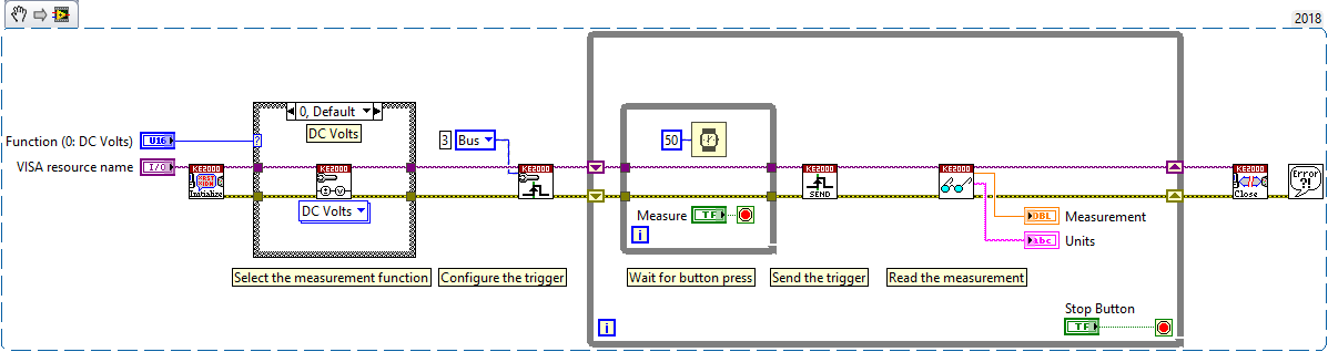

Also das mit einem Beispiel oder Änderung deines VIs ist etwas schwierig. Ich habe aktuell kein solches oder ähnliches Multimeter irgendwie griffbereit und auf gut Glück dir irgend etwas zu schicken ist so eine Sache. Es gibt da ein Beispiel-VI beim Treiber: "Keithley 2000 Read Single.vi", das zeigt es ganz gut.
Aber du bist ja schon auf dem richtigen Weg :-)
Erst einmal die vermutlich einfachere Variante, welche für dich vermutlich auch vollkommen ausreichend ist:
Erst die Messung und den Trigger konfigurieren: Beim Trigger den Eingang "Source" auf "Bus" stellen. Dann beginnt die Schleife. Dort drin das VI "Action Send Trigger.vi" ausführen und anschließend die Messdaten so wie bisher abholen.
Bei der nächsten Iteration wird dann auch erst "Action Send Trigger.vi" ausgelöst und anschließend die Messdaten gelesen.
Damit ist dann Öffen, Konfigurieren und das Schließen nicht mehr in der While-Schleife.
Ich habe mal das Beispiel "Keithley 2000 Read Single.vi" durch eine While Schleife ergänzt, damit du siehst, wie es gemeint ist.

Hatte ich geschrieben, dass das exakt so funktioniert? Ich glaube nicht :-)
Vom Prinzip her gesehen halte ich mich einfach an das Beispiel von Keithley und so hatte ich das auch beim überfliegen des Handbuchs verstanden. Im Detail kann es auch ein klein wenig anders sein. Das musst du anhand Handbuch und DMM herausfinden :-)
Im Moment gehe ich erst einmal davon aus, dass das Beispiel von Keithley funktioniert.
Sehe dir doch erst einmal die Beispiele zum Treiber im unveränderten Zustand genauer an. Es sind ja nur zwei sehr einfache Beispiele. Versuche nachzuvollziehen was dort gemacht wird (siehe dazu auch im Handbuch zum DMM). Von den Beispielen ausgehend kannst du dein Programm erstellen. Es hilft reichlich wenig, wenn du irgendwelche VIs aus dem Treiber zu einem Programm zusammen klickst - dafür ist dieses DMM einfach zu komplex.
Martin Henz

Ich hatte mit Absciht das Beispiel Keithley 2000 Read Single.vi herangezogen, weil nur dort der Trigger (Messung) über das VI Action Send Trigger.vi ausgelöst wird.
Im Beispiel Keithley 2000 Read Multiple.vi erfolgt die Auslösung des Triggers bereits in Configure Trigger.vi, weil dort als Source "Immediate" eingestellt ist.
