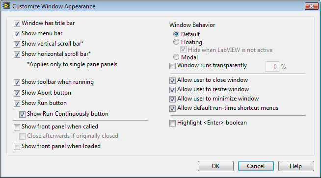

Hallo LabVIEW Spezialisten,
ist es bitte möglich, daß bei einem laufenden VI in der oberen Leiste nur noch das "Ausführen" Symbol zu sehen ist und die Symbole: "Wiederholt Ausführen", "Ausführen abbrechen" und "Pause" nicht erscheinen? Das laufende LabVIEW Programm kann dann nur noch durch "Strg + Alt + ENTF" abgeschossen werden.
Ich habe derzeit das Problem, daß unbefugte in der Leiste Dinge tun, die zum Absturz führen.

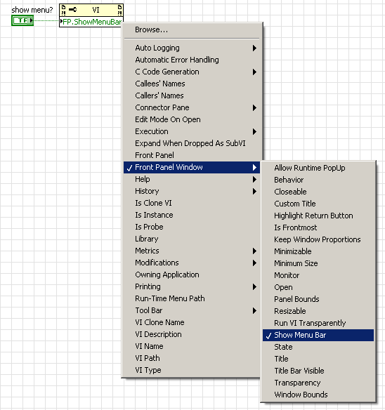

das ist zwar schon ein ältere Beitrag, aber das Thema passt ganz gut.
Weiß jemand ob man diesen Stop-Button auch
auch durch Befehle im laufendem Programm sichtbar und nicht sichtbar machen?

RE: Knöpfe in der oberen Leiste ausblenden (z.B. STOPP- Taste)
Morgen,
das kannst du sehr einfach durch einen Eigenschaftsknoten (Property Node) machen. Über das Feld "Visible" (zum schreiben natürlich).
Falls du mit Stop-Button die komplette Menüleiste meinst: Sicher, das geht ohne Probleme.

Wink RE: Knöpfe in der oberen Leiste ausblenden (z.B. STOPP- Taste)
Hi vielen DankBig Grin:
