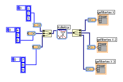

Kollektor im Sub-VI soll nur die übergebenen Werte an das Sub-VI speichern.

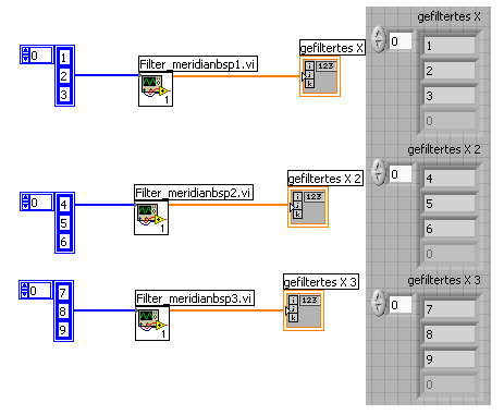

Erst jetzt habe ich Dein VI gesehen, und da ist mit einem Schlag klar was Du meinst und was Du willst und warum es nicht so funktioniert. Also hier die Ultimativ ebdgültige Lösung des Problems, die Dich hoffentlich zufriedenstellt.
Du hast 2 Möglichkeiten:
1) Das Sub-Vi 3 Mal unter verschiedenem Namen abspeichern und drei Mal mit diesen verschiednen Namen verwenden. Dann werden die Kanaldaten nicht vermischt:
oder
2) Beim Sub_Vi unter Einstellungen/Ausführung das Häkchen "reentrant ("Ablaufinvariante Ausführung") setzen. Dann brauchst Du nicht 3 mal abzuspeichern. (müßte funktionieren, habs aber nicht probiert)
Bleibt die Frage: Warum hast Du das VI-chen nicht gleich gepostet und uns die herumraterei damit erspart?

3.) Und mit Schaltern geht es natürlich auch, da brauchst Du nicht mal ein Sub-VI:
