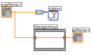

Vielleicht willst Du die Daten ja (in dem subVI) einerseits sammeln, und nur die an das subVI übergebenen Teildaten filtern? Dann musst Du halt im subVI den Filteralgorithmus nur auf die übergebenen Eingangsdaten anwenden, und nicht auf die komplette Sammlung, die der Kollektor zurückgibt.
Das subVI köönte dann etwa so aussehen:
