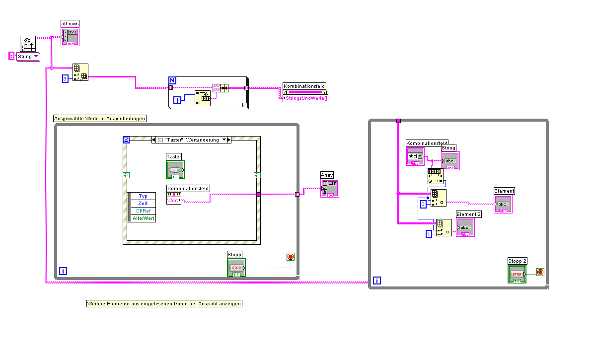

05.04.2012, 08:44
stromflo Offline
Beiträge: 125
Registriert seit: Apr 2010
8.2
RE: Kombinationsfeld mit Daten aus Array füllen
jetzt ist nochmal eine Frage aufgetaucht....
Ich lese eine Datei ein und lass eine Spalte im Kombinationsfeld anzeigen.
Außerdem lass ich weitere Werte aus der Datei in extr Feldern anzeigen.
Mit eingebaut habe ich eine Ereignisprozedur, mit der ich Strings aus dem Kombinationsfeld in ein Array übertagen möchte.
Zwei Dinge gefallen mir dabei aber nicht:
1. Dass ich die übertragenen Elemente erst sehe, wenn ich die Ereignisprozedur bzw. While Struktur unterbreche!
2. Nicht die Strings sondern die Werte angezeigt werden!
Hat jemand eine Idee wie ich das geschickter lösen kann?
Gruß Florian
0.0 .csv  testdaten.csv (Größe: 630 Bytes / Downloads: 294)
8.2 .vi  kombinationsfeld_2.vi (Größe: 28,95 KB / Downloads: 392)
05.04.2012, 09:30
Hallo Flo,
Zitat:1. Dass ich die übertragenen Elemente erst sehe, wenn ich die Ereignisprozedur bzw. While Struktur unterbreche!
Hast du doch auch so programmiert! THINK DATAFLOW!
Ansonsten: Anzeige in die While-Schleife hinein, wenn sie schon vorher aktualisiert werden soll...
Immerhin fragst du doch die "Wert"-Property ab, was also erwartest du dann?
Wenn du die Strings stattdessen haben willst: es gibt eine "StringsUndWerte"-Property...
