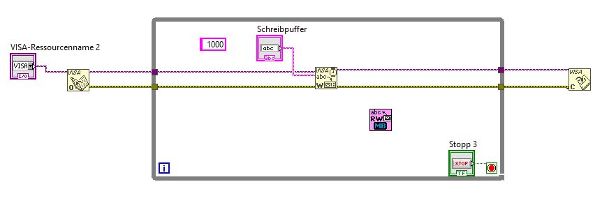

Zitat:Ich habe das ganze Handbuch für 4000 gelesen und wollte damit kommunizieren, aber es ist wieder das gleiche Problem. Ich versuche seit eine Woche über VISA zu kommunizieren und immer noch das gleiche Problem.
Kannst du das Problem mal genauer spezifizieren!?
Funktioniert die Kommunikation selbst fehlerfrei? Empfängt das Gerät Befehle, sendet es überhaupt Antworten? Oder bekommst du sofort Fehlermeldungen, wenn du VISARead/Write verwendest?
Wie kommunizierst du mit dem Gerät? Lt. Specs versteht es "ASCII Command and Modbus/RTU" - was verwendest du?

Zitat:Ich und mein Betreuer habe wirklich von beide Adam-Modul und Labview keine Ahnung.
Wieso kauft ihr dann die ADAM-Module und keine Hardware von NI, wo man alles aus einer Hand bekommt? Hmm
Wieso wollt ihr LabVIEW verwenden, wenn ihr beide davon keine Ahnung habt? Hmm
Zum Thema LabVIEW: NI bietet wirklich viele Einsteigerkurse an, die ihr beide durcharbeiten könnt. Links findest du in meiner Signatur!

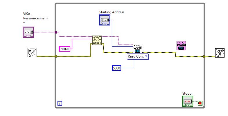

Zitat:Ich weiss momentan nicht, mit welchen ich anfangen soll, oder kann ich überhaupt damit anfangen?
Hast du in diesen beiden Bildern jeweils dieses ModbusRW-VI eingefügt?
Warum hast du das gemacht - und warum hast du das ohne vernünftige Verdrahtung gemacht?
Nochmal die Frage: Bekommst du Fehlermeldungen, wenn du die BeispielVIs ausführst?
Weißt du generell, wie die Modbus-Kommunikation funktioniert? (http://www.modbus.org)

RE: Signal Abgabe über Labview
Hallo Teo,
Wenn ich das richtig sehe.
Dem READ VI fehlen die Anschlüsse. Woher solle es den wissen welche Schnittstelle gelesen wird.
Freddy

Zitat:wofür Readvi? ich muss ja was schreiben oder?
Wir reden beide über dieses VI-Icon, welches DU in das jeweilige Blockdiagramm gepackt hast!
Auch die Modbus-VIs haben eine Hilfe, die ihre Anschlüsse erläutert!
Du musst schon die passenden Werte bereitstellen, die diese Funktionen brauchen…

Punkt 1:
Module auf Modbus umstellen:
http://advdownload.advantech.com/product...2-1-EN.PDF (letzte Seite)
bzw. http://support.advantech.com/Support/Kno...ledge+Base
Merke dir die Adressen, die du an die beiden Module vergibst.
Punkt 2:
Die NI Modbus Library korrekt einsetzen. Leider wird es da ein wenig Trial & Error, die Doku von Advantech ist leider bescheiden.
Versuch mal das hier:
Laut diesem Link sollte zumindest die Abfrage der AI korrekt sein.
