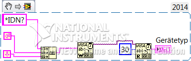

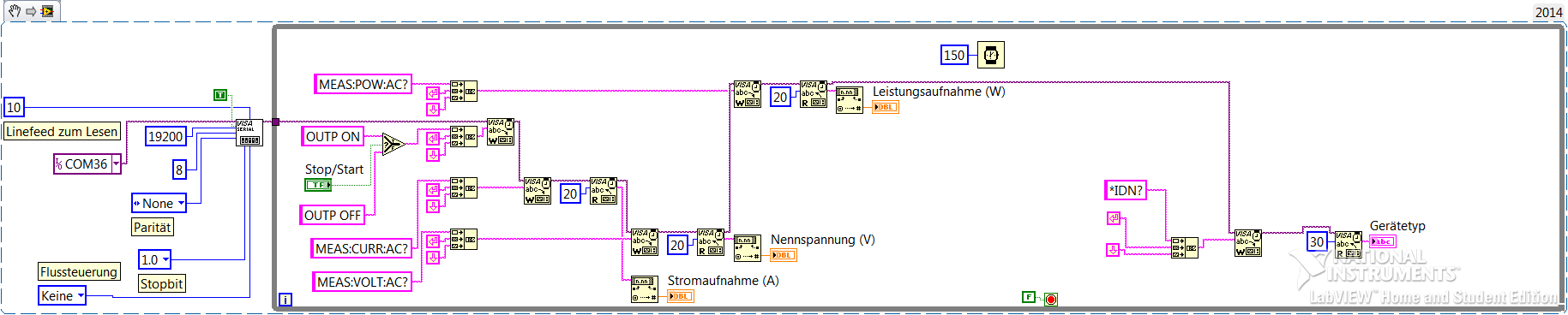

Meine Waage von A&D verwendet ein 1:1 Kabel Ahrg1 Die Kreuzung erfolgt intern.
Ich habe vom Lieferanten noch einmal Testsoftware bekommen. Da es nicht funktionierte, suchte ich weiter.Und dann war ich geschockt.
Das große Snippet zeigt mir nun permanent 3Werte an. Ich schicke übrigens CR+LF.
Aber eine kleine Frage, habe ich noch, weil mir etwas aufgefallen ist.
Das kleinere snippet fragt mit *IDN? nur den Namen ab. Egal ob ich es einzeln laufen lasse oder in einer gedrosselten while Schleife, Das Textfeld ist in jedem zweiten Durchlauf leer. Ist das Labview bedingt oder gibt es dafür einen anderen Grund?

Zitat:Das kleinere snippet fragt mit *IDN? nur den Namen ab. Egal ob ich es einzeln laufen lasse oder in einer gedrosselten while Schleife, Das Textfeld ist in jedem zweiten Durchlauf leer. Ist das Labview bedingt oder gibt es dafür einen anderen Grund?
Ich glaube kaum, dass LabVIEW speziell die Antwort auf diesen Request in jedem zweiten Durchlauf ausfiltert…
Wie sieht der Antwortstring denn genau aus? Kannst du das mal anzeigen - mit \-Code-Display?
- Deinem großen Snippet könnte etwas Errorhandling gut tun!
- Wiederholt durchgeführte Code-Teile könnte man in subVIs auslagern, wie z.B. das Anhängen von CRLF an deine Strings.
- Wenn man die String-Konstanten in \-Code-Display umschaltet, könnte man dort auch direkt CRLF hineinschreiben (\r\n)…
- SerialPortInit muss man nicht mit Konstanten füttern, wenn diese nur die Standardwerte vorgeben…
