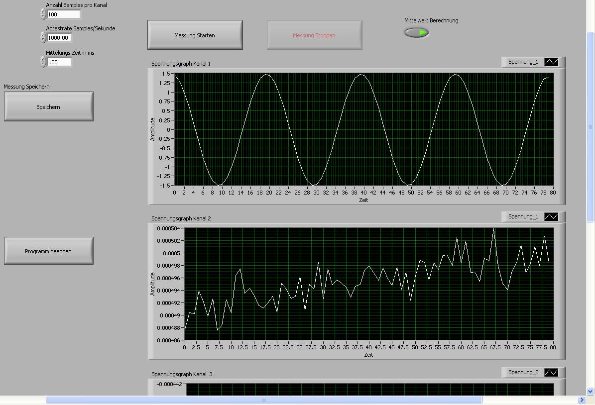

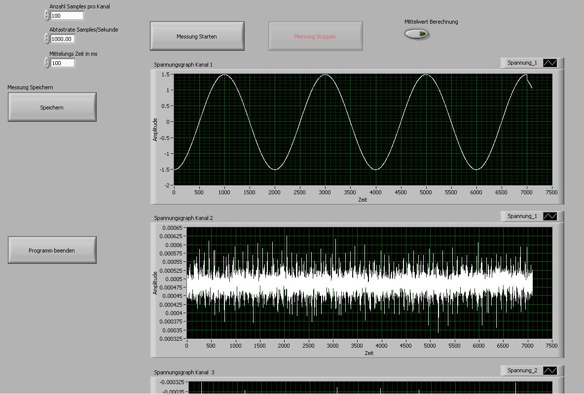

07.01.2013, 15:33
Beitrag #26
nanouser Offline
Beiträge: 15
Registriert seit: Jan 2013
RE: Kontinuierliche Graph-Daten leeren?
Hallo Gerd,
Also ich stelle mein Lesepuffer meist auf 10% oder 20% der Samplerate. Meine Samplerate variire ich je nach Test(Um das VI zu testen) zwischen 1k und 100k.
Anbei Screenshots der von verschiedenen Einstellungen. Abgetasted wurde immer ein Sinus mit 0.5Hz. Die restlichen Kanäle sind nur Rauschen. Man beachte, dass die Mittelung nicht immer aktiv ist!
Ich denke der Effekt ist sehr deutlich zu sehen. Man sieht, dass bei einer Mittelung über 100ms die Zeit-Achse in 100ms Schritten steigt, statt in 1 Sec Schritten. Ohne Mittelung wird unten scheinbar die Samplezahl, anstelle der Sekundenzahl angegeben. Bei 100k Samplerate genau 100k Einheiten/Sekunden.
Der Effekt, dass beim Drücken des Abbruch-Knopfes noch ein Datensatz "durschrutscht", der keinen Sinn mehr ergibt ist mir bekannt. Den werde ich bald beheben.
Anbei auch noch einmal die aktuellste VI Version.
Vielen herzlichen Dank und Gruß
Nano

Zitat:Man sieht, dass bei einer Mittelung über 100ms die Zeit-Achse in 100ms Schritten steigt, statt in 1 Sec Schritten.
??? Könnte das vielleicht an der Mittelung liegen!?
Hast du dir mal angeschaut, wie die Mittelung arbeitet?
Wenn du über 100ms mittelst, wird für alle Samples in diesem Intervall ein Mittelwert berechnet und als ein neues Sample ausgegeben. Wenn du ein 100kHz-Signal über 100ms mittelst, erhälst du ein 10Hz-Signal... Wieso erwartest du hier ein 1Hz-Signal?
Wenn ich das hier mit deinem ersten Graphen mache:
dann zeigt er das Signal korrekt mit dt=1ms an. Wenn deine Signale nicht wie gewünscht dargestellt werden, solltest du mal die Signaldaten (insbesondere dt) überprüfen!
07.01.2013, 17:02 (Dieser Beitrag wurde zuletzt bearbeitet: 07.01.2013 17:03 von nanouser.)
Beitrag #28
nanouser Offline
Beiträge: 15
Hallo Gerd,
Das Problem ist: Diese Abweichung tritt, wie du an die Screenshots siehst, auch auf wenn die Mittelung deaktiviert ist. D.h. es liegt NICHT an der Mittelung. Es passiert sogar genau das was du sagst durch die Mittelung: Es wird aus den Samples innerhalb von 100ms ein "Sample" gemacht. Un dann zeigt er auch 10Samples/Sekunde auf der X-Achse an, anstelle der Sekunden Schritte. Genau das ist ja mein Problem: die X-Achse zeigt nicht die Zeit, sondern die Samplenummer, egal wie ich diese einstelle. Wenn ich langsamer Messe, passt es auch besser mit dem Samples, aber das ist ja nicht das was ich will. Ich will mit 100kSamples messen aber an der X-Achse die Zeit aufgetragen haben.
Anbei ein Screenshot einer Sonde am Ausgang DAQmx-Lesen Bausteins. Hier tickt die Zeit T0 korrekt hoch (also 1Sekunde/Sekunde) und dt ist auch richtig eingestellt für 100kSamples. Trotzdem zeigt mir die Achse falsche Werte.
Ich hoffe ich gebe dir alle Infos du du brauchst.
Nano
07.01.2013, 17:11 (Dieser Beitrag wurde zuletzt bearbeitet: 07.01.2013 17:12 von GerdW.)
Beitrag #29
Beiträge: 17.538
Hallo Nanouser,
auch deine Einstellungen mit 100kHz Samplerate und 20k Samples erzeugen einen korrekten Graph bei mir:
Also nochmal die Frage:
Welche Signaldaten kommen auf dem Draht zum Graph an? Stimmt dort noch das dt in der Waveform?
Vielleicht solltest du mal die am Schieberegister angeschlossene Konstante überprüfen. Dort erzeugst du nämlich ein Array of Waveform mit dt=1. Ich glaube, ich hatte dir da schon mal ein besseres Beispiel gezeigt - aber wenn du das missachtest... (Waveforms werden nur "ordentlich" angehängt, wenn das dt übereinstimmt!)
