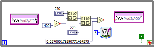

Hallo Heber,
ich würde:
- die Konstante im VI soweit möglich zusammenfassen (warum muss man erst mit constant_0 multiplizieren und dann nochmal mit constant_1?)
- Ist der Inhalt des Controls "270" ein anderer als die Konstante "270" beim Vergleich? Wenn nein: der FPGA unterstützt die MinMax-Funktion!
- Welche Logik steckt hinter dem VI? Warum benötigst du 4 Select-Funktionen?
- Außerdem würde ich noch die Rechnungen dahingehend prüfen, dass ich beim AO kein CoercionDot bekomme…
In etwa so:
P.S.: Warum lässt du die Schleife sofort abbrechen?

Warum bricht die Schleife den sofort ab?
20.07.2017, 13:09 (Dieser Beitrag wurde zuletzt bearbeitet: 21.07.2017 08:34 von GerdW.)
Beitrag #33
RE: Korrekter Aufbau der VI
Wegen dem des TRUE an der Stop-Bedingung "Stop on TRUE"…
(Wenn ich beim Editieren nicht daneben geklickt habe, war das in deinem Original-VI schon so eingestellt…)
Noch ein Nachtrag: Die Wartezeit in der Schleife sollte in den ersten Frame, der Rest in den zweiten Frame einer Sequenz. So ist sichergestellt, dass der Code immer im gewünschten Takt aufgerufen wird…
