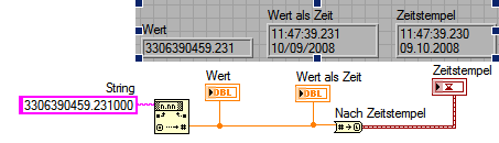

19.07.2009, 14:31 (Dieser Beitrag wurde zuletzt bearbeitet: 19.07.2009 14:53 von Lucki.)
LabVIEW Zeitformat in .dat File in Excel einlesen
Ja, ich brauchte ein neue Brille. Ganz so groß hätte es zwar nicht sein nicht sein müssen, aber Du hast es gut gemeint. Vielen Dank für die Fürsorglichkeit. Und dank der 4fachen Fragezeichen dämmert es meinem schwachen Verstand auch, daß es sich vermutlich um eine Frage handelt. Auch dafür ein herzliches Dankeschön...
Zur Anzeige der Zeit mußt man entweder gar nichts machen und nur die Numerische Anzeige in den Anzeigeeigenschaften auf Datum/Zeit umstellen. Oder aber man konvertiert den Wert nach Zeitstempel mit der Funktion "nach Zeitstempel".
Edit: Die Großschreibung hat mich dusselig gemacht, der Betrag von Schrotti bringt mich auf den Trichter was Du gemeint hast.
Wenn Du also in eine Excel-Spalte die Zeit in einem ganz bestimmten benutzerdefinierten Format sehen möchtest, dann würde ich die Zeit in String konvertieren und so in die Excel-Tabelle importieren. Habe im Beispiel unten als Fomatstring einfach %c = landestypisches Datum/Zeit gewählt. Es ist aber mit einem anderen Formatstring jede andere Darstellungweise möglich.

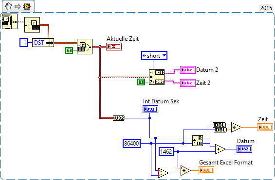

Brick RE: LabVIEW Zeitformat in .dat File in Excel einlesen
Ich habe lange gesucht und nichts gefunden, sollte eine bekannte Suchmaschine einen hier her schicken:
Ich habe mir aus den Beiträgen ein kleines SubVI gemacht, es nimmt die aktuelle Zeit und formatiert es in Excelformat.
Datum und Zeit gibt es auch getrennt, so geht keine Zeit verloren bei Formatierungen (Ich formatiere immer "%.6e", da passt das genau).
Der erste Teil war (als unwissender) der schwierigste, die lokale Somemrzeit zu ermitteln ...
Habt spaß damit.
