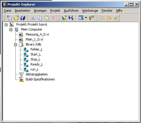

Du machst ein Projekt in dem Du Deine Client- und Deine Server-VIs hast. In diesem Projekt hast Du eine SV-Library, die lokal läuft, also nichts mit "Bind to Source",.....
Danach bindest Du die Bibliothek beim Erstellen Deiner Server-EXE mit ein (Supported Files). Bei der Client-EXE bindest Du sie nicht mit ein, sondern verweist nur im erzeugten Alias-File auf den Server (wie oben beschrieben). Auf dem Server läuft dann die SV-Engine, darum musst Du ja mit dem Programm "deployen".
Das Alias-File erfüllt den Zweck von "Bind to source". Da musst Du gar nichts umstellen.

Nur das "server" und "client" verwirrt mich noch. Hab mal ein Screenshoot von meinem Projekt hochgeladen. "Messung" soll auf den IPC und "Main" soll das vom normalen Desktop-PC aus steuern. Die SV´s "Fehler", "Ready" und "Run" wird nur von "Messung" beschrieben und von "Main" gelesen. Bei den anderen beiden SV´s umgekehrt. (Damits da keine überschneidungen gibt)
Rein von der Definition ist ja "Messung" der Server. Ich wollte aber von "Messung" aus auf den Desktop-PC verweisen. Das macht ja keinen Unterschied, oder?
