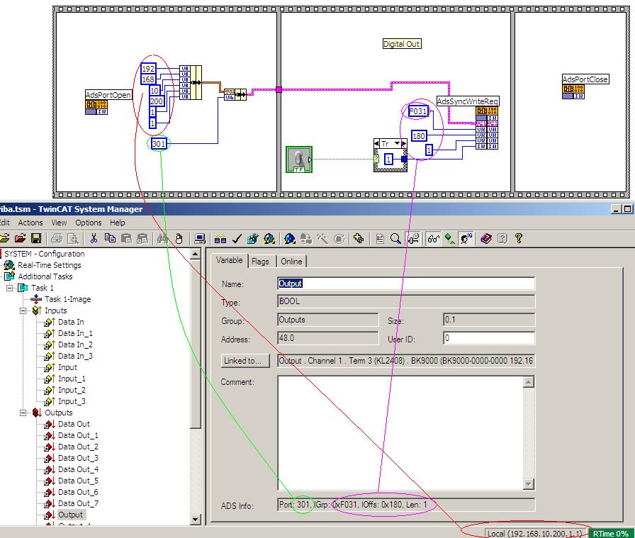

ich benutze LV 7 fuer die Kommunikation mit Beckhoffs Buskoppler BK9000.
Allerdings laeuft die Kommunikation ueber die TwinCAT software, LV spricht also nicht mit dem BK Modul sondern mit der TwinCAT Software.
Siehe Bild
Der grosse Nachteil ist dass diese Software sehr schlecht ist, sie legt die gesamte Netzwerkkommunikation lam und die Daten die ich zu anderen Geraeten schicke kommen nicht an.
Ich will also direkt mit BK9000 kommunizieren, es musste im Prinzip genauso gehen wie im Bild, ich muesste nur als Ziel die IP des Moduls eingeben,
da kommt man aber an die Probleme:
ueber welche Portnummer muesste ich da kommunizieren?
welche IGrp und IOffs muss ich benutzen?
oder wie finde ich das heraus, denn die sind anders als das was man im TwinCAT Manager sieht.
