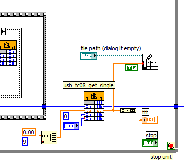

Hi mein Name ist Lars,
ich habe folgende Herausforderung:
Ich schaffe es nicht die ermittelten Daten aus LabView in einem Excel-Sheet oder aus txt-Datei zu speichern.
Dabei soll der Zeitfrequenz eingegeben werden und jeder Messwert in einer Tabelle gespeichert werden.
Ich nutze LabView 2009 und arbeite seit knapp 1 Woche mit LabView und bin gnadenlos überfordert Blink
Die genutzte hardware ist ein TC-08 Datenlogger (USB) von PicoTech.
Bisher weiß ich nur, dass der so oft beschriebene "Rechtsklick" bei 2009 nicht funktioniert. Darüber hinaus bin ich nicht in der Lage mir das von ni beschriebene Toolkit für 500$ zu kaufen und bräuchte daher eine einfache Lösung.

Zitat:Bisher weiß ich nur, dass der so oft beschriebene "Rechtsklick" bei 2009 nicht funktioniert.
Du meinst wohl den Export der im Chart angezeigten Daten nach Excel. Der funktioniert in LV2009 noch nicht…
Zitat:Darüber hinaus bin ich nicht in der Lage mir das von ni beschriebene Toolkit für 500$ zu kaufen und bräuchte daher eine einfache Lösung.
Nur weil du das große Wort "EXCEL" vor Augen hast, heißt das nicht, dass du 500$ für das RGT ausgeben musst.
Excel ist auch in der Lage, einfache Textdateien bzw. CSV-Dateien zu lesen. Und mehr brauchst du auch nicht:
Hinweise:
- Ist es wirklich nötig, alle Kanäle in jeder Iteration erneut zu initialisieren?
- NIE die Labels von Controls/Indicators löschen! Wenn sie dich auf dem FP stören: einfach ausblenden!
- Die STOP-Funktion ist eher unnötig, hier besser eine Case-Struktur verwenden.
- Gestapelte Sequenzen durch flache ersetzen. Und die dann durch sauberen DATAFLOW!
- Ctrl-U kann Wunder bewirken… Big Grin

Vielen Dank für die zügige Antwort.
Nun fragt mich das Programm alle 2s "datei speichern unter"... nach 10 mal klicken nervt das ein wenig...
Hast du dafür auch eine Lösung ?

Zitat:Nun fragt mich das Programm alle 2s "datei speichern unter"... nach 10 mal klicken nervt das ein wenig...
Lösung: Kontexthilfe aufmachen & Hilfe zur Funktion lesen…

Leider ist es egal welchen Pfad ich wähle (Pfadkonstante/Leerer Pfad/ kein Pfad/ etc.) erscheint immer wieder das Dialogfenster :"Speichern unter".

die Hilfe zur Funktion "In Tabellenkalkulationsdatei speichern" schreibt:
Zitat:Dateipfad ist der Pfad zur Datei. Wenn Dateipfad leer ist (Voreinstellung) oder <Kein Pfad> lautet, wird ein Dialogfeld zur Auswahl einer Datei angezeigt. Beim Abbrechen des Dialogfeld wird der Fehler 43 ausgegeben.
Wenn der Dateipfad leer ist, wird ein Dialogfeld angezeigt. Was passiert dann wohl im Umkehrschluss, wenn der Pfad nicht leer (und korrekt) ist?
