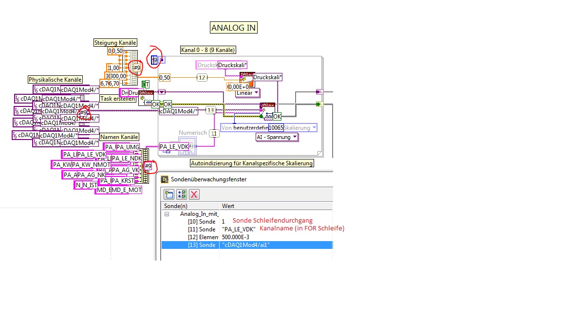

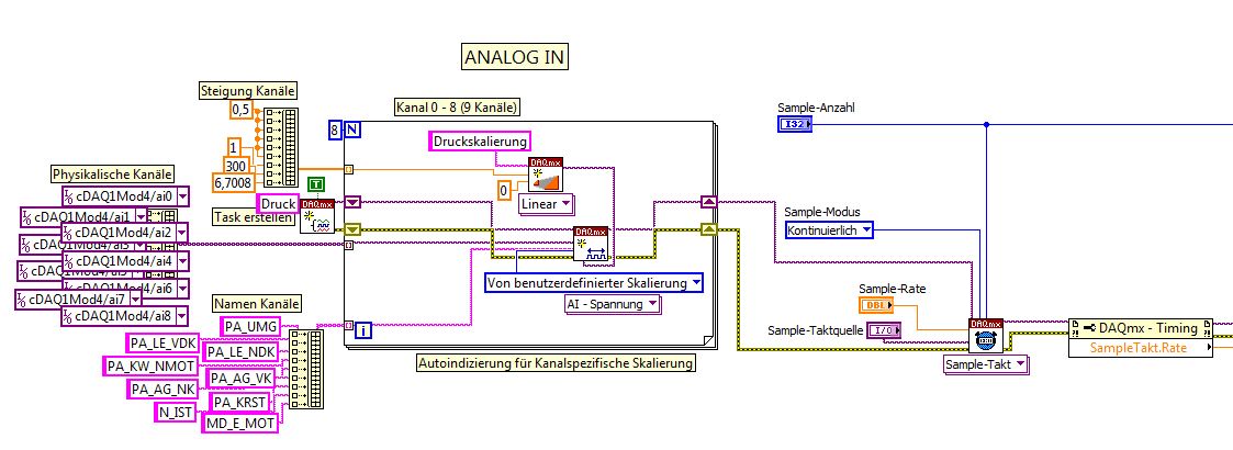

Hallo Zusammen,
vielen Dank für Eure Hilfe. Schön langsam komme ich dem Ziel näher.
Leider zeigen meine Druckanzeigen jetzt einen Wert von 12,8 bar an bei Umgebungsdruck (Eingangsspannung 1,9x Volt bei Umgebungsdruck) (0-5bar Sensor 0-10V Signal)
Es scheint so als würde er nicht die 0,5 als Steigung nehmen, sondern die letzte Steigung im Array (entspricht 6,7008) --> 1,90V Eingangsspannung * 6,7 ergibt ca die 12,8
Der Sondenmonitor zeigt aber, dass bei jedem Schleifendurchgang der jeweilige richtige Wert aus den Arrays genommen wird
Habe ich hier einen Fehler in der kanalspezifischen Skalierung oder ist dies nicht möglich?
Vorab Vielen Dank für Eure Hilfe :-)

Hallo antwort,
Zitat:Es scheint so als würde er nicht die 0,5 als Steigung nehmen, sondern die letzte Steigung im Array (entspricht 6,7008)
Ja, genau - weil du es so definierst!
Wenn du unterschiedliche Skalierungen verwenden willst, solltest du ihnen auch unterschiedliche Namen geben. Ansonsten bekommst die Skalierung namens "Druckskalierung" in der letzten Iteration deiner Schleife eben die Steigung 6.7 zugewiesen - und alle Kanäle verwenden ja die "Druckskalierung"!
Außerdem:
- Wieso schließt du an den N-Anschluß deiner FOR-Loop überhaupt etwas an (und im ersten Bild auch noch den falschen Wert)? Nutze doch einfach konsequent die Autoindexierung!
- Von Aufräumen in deinem VI hälst du nicht viel, oder?

Hallo GerdW,
vielen Dank für Deine Hilfe. Nach deinem Tipp, dass auch jede Skalierung seinen eigenen Namen braucht hat es sofort geklappt. :-)

In die For Schliefe Kanaleinstellung gehst Du mit Arrays für 9 Durchläufe. Durchlaufen wird die For Schleife aber nur 8mal (Schleifenzähler =8). Lass den Schleifenzähler weg. Dann wird die Anzahl der Durchläufe über die Arrays geregelt.
