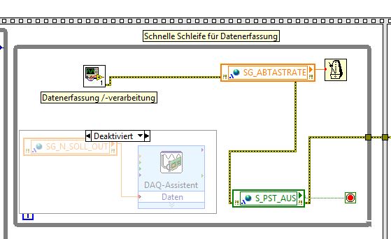

Dieses SubVI hat unter anderem die Aufgabe aus der Variable SG_N_SOLL_OUT die jeweilige Spannung am Digital Ausgang NI 9263 auszugeben. (Sollsignal für Frequenzumrichter, der dann die Drehzahl dementsprechend regelt)
Der Sondenmonitor zeigt, dass die Variable nur genau alle 10Sekunden abgefragt wird und dann der jeweilige Wert ausgegeben wird. Das ist verständlicherweise viel zu langsam für eine schnelle Drehzahlregelung.
Mein Ziel eine Messdatei mit 10ms Raffer herauszuschreiben funktioniert so leider nicht.
Den Aufruf dieses Sub VI's mache ich ihn einer schnellen Schleife in meinem Hauptprogramm (Siehe Foto Funktionsaufruf im Anhang).
Der Wartebefehl wird von der Variable SG_ABTASTRATE (=10ms) gesteuert.
In meinem SUB VI ist demnach keine Schleife mehr sondern alle DAQ Assistenten zum Aufnehmen der Drucksensoren, Temperatursensoren und Ausgeben der Digital Out (für Relaisschaltungen) sowie Analog Ausgabe für Frequenzumrichter. Desweiteren werden dort alle Variablen in eine Exceldatei exportiert.
Ich habe Euch das Sub VI zur Datenerfassung angehängt.
Ich hoffe Ihr wisst was ich alles falsch gemacht habe bzw. warum dieser Teil des Programms so langsam ist :-)

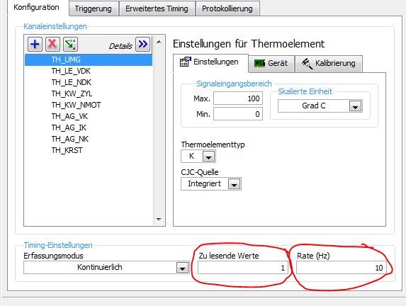

Zitat:Der Sondenmonitor zeigt, dass die Variable nur genau alle 10Sekunden abgefragt wird und dann der jeweilige Wert ausgegeben wird.
Aber das hast du doch genau so programmiert!?
Du fragst deine Thermoelemente mit 10Hz Samplerate ab - und fragst gleich 100 Samples ab. Das dauert nach Adam Riese genau 10s!
Zitat:Mein Ziel eine Messdatei mit 10ms Raffer herauszuschreiben funktioniert so leider nicht.
Korrekt.
Dafür müsstest du mit mindestens 100Hz Samplerate arbeiten!

Habe die DAQ Assistenten zum Einlesen der THermoelemente sowie der Drucksensoren (analog In) mit Erfassungsmodus: Kontinuierlich Zu Lesende Werte: 1 und Rate (Hz): 10 eingestellt.
Jetzt sollten doch 10mal pro Sekunde meine Werte für die Temperaturen + Drücke aktualisiert werden und die Erfassung solange laufen bis ich das VI beende. Ist das so korrekt oder habe ich da was falsch verstanden?

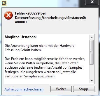

Leider bekomme ich nun nach einigen Sekunden Datenaufzeichnung folgende Fehlermeldung:
Wisst Ihr an was das liegt?

Zitat:Jetzt sollten doch 10mal pro Sekunde meine Werte für die Temperaturen + Drücke aktualisiert werden und die Erfassung solange laufen bis ich das VI beende. Ist das so korrekt oder habe ich da was falsch verstanden?
Das ist grundsätzlich korrekt.
Dummerweise muss natürlich das auswertende Programm auch selbst schnell genug sein, um diese Samplerate bedienen zu können. Und da sehe ich bei deinem VI-Monster schwarz…
Zitat:Wisst Ihr an was das liegt?
Ja: du holst die Messwerte nicht schnell genug ab…

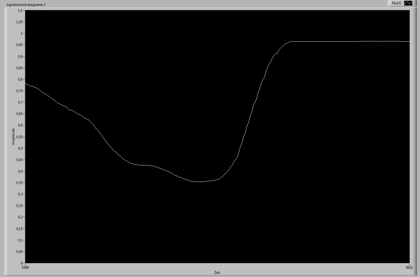

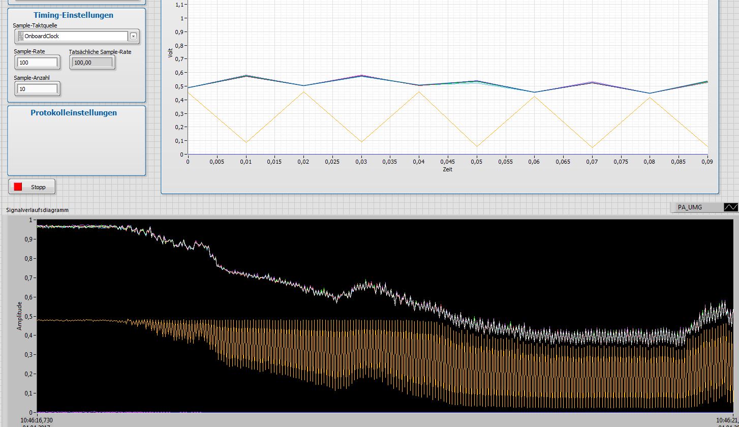

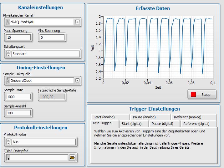

beim Durchschauen des Beispiel VI's von Labview habe ich eines getestet und folgenden Verlauf an meinem Analog Input festgestellt:
Nach Überprüfung im Signalverlaufsdiagramm eines Drucksensors kam folgendes Verhalten:
Die Spannung an der Hardware ist aber Konstant und zeigt nicht dieses Verhalten wie im Graphen.
Hast du eine Idee was hier das Problem ist?

Zitat:Hast du eine Idee was hier das Problem ist?
Glas1
- Verkabelung
- Hardware-Modus (RSE, NRSE, DIFF)

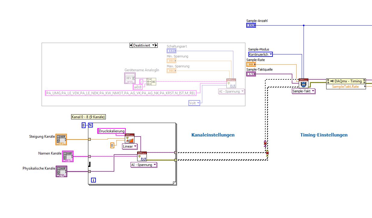

Die Erfassung der Analog Eingänge bereitet aktuell noch weitere Probleme und da hätte ich ein paar Fragen dazu:
- Wie kann ich pro Kanal eine benutzerdefiniterte Skalierung in den DAQmx scale Funktionen durchführen? Da meine Drucksensoren verschiedene Bereiche haben, müsste ich verschiedene Umrechnungen durchführen (AI0-AI5: Druck 0-5bar/0-10V AI6: Druck 0-10bar/0-10V AI7: 0-3000 Umdrehungen v. Frequenzumrichter/ 0-10V AI8: MREL aus FU (zur Berechnung des Drehmoments im Frequenzumrichter) )
- Kann man beispielsweise ein Array einfügen und pro Kanal den Umrechnungsfaktor eintragen?

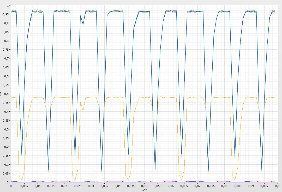

- Die erfassten Signale aller Analog In Kanäle zeigen immer einen kurzen Spannungsabfall. (auch bei Schaltungsart Differentiell)
Ich habe auch das Sub VI Analog_In angehängt, das die Erfassung und Skalierung der Analog Eingänge übernehmen soll.
Die Spannung an der Hardware ist absolut konstant und schwingt absolut nicht.
Habe auch versucht langsamer abzutasten - gleiches Phänomen..

Zitat:Wie kann ich pro Kanal eine benutzerdefiniterte Skalierung in den DAQmx scale Funktionen durchführen?
Generell fügt man eine Skalierung so hinzu:
Zitat:Kann man beispielsweise ein Array einfügen und pro Kanal den Umrechnungsfaktor eintragen?
Wenn man die Kanäle dann in einer Schleife anlegt, kann man für jeden Kanal eine spezielle Skalierung hinzufügen: eine typische Aufgabe für eine Schleife mit Autoindizierung…

das mit der Skalierung über eine Autoindizierung hört sich genau nach dem an was ich brauche. Leider habe ich keine Beispiele dazu gefunden. Ist das so in etwa korrekt?
Ich mache vor die FOR Schleife die Arrays mit den jeweiligen Werten für die Kanäle 0-8 (Physikalische Kanäle, Namen, Skalierung, etc.)
Der Ausgang meckert hier noch, da aus der Schleife ein Array ausgegeben wird und ein Daq Task erwartet wird.
Könntest du mir bitte kurz zeigen wie man das mit der kanalspezifischen Skalierung umsetzen kann?

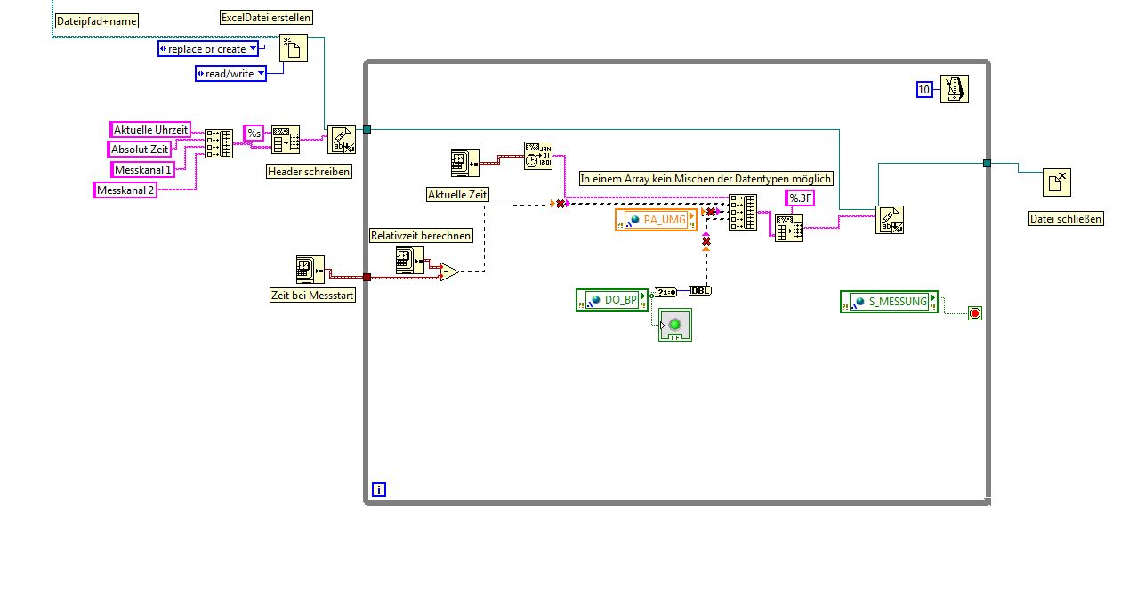

Nun hänge ich jedoch noch an der Datenspeicherung. Diese wollte ich in einem extra Sub VI und ebenfalls ohne Express VI's umsetzen. Hier habe ich das Problem dass ich die Werte aus den Variablen in eine Messdateischreiben will. Den Header mit den Kanalnamen zu schreiben bringe ich noch hin. Die Werte danach machen mir Probleme, da ich die Aktuelle Uhrzeit + Relative Zeit seit Messstart sowie die Werte der Druck- und Temperatursensoren und die Werte der Schalter (Boolesche Werte in 0/1) rausschreiben will. Das klappt aufgrund unterschiedlicher Datentypen nicht. Das Ändern aller Werte auf String funktionierte auch nicht. Die Werte der booleschen Variablen (0 / 1) werden gar nicht mit rausgeschrieben..
Könntest du mir kurz erklären - oder hast du ein Beispiel - wie man in meinem Fall eine so große Messdatei erzeugt? Die Werte werden in verschiedenen SUB VI's ausgelesen und immer in Variablen geschrieben. (Bei den Variablen fehlt dann aber leider der Zeitstempel und Kanalname)
Ich bräuchte die aktuelle Uhrzeit, absolute Zeit seit Messstart + Kanalnamen
Ist es vielleicht sinnvoll aus jedem SubVI die ausgelesenen Werte für Temperatur, Druck, etc. extra in ein Array oder ähnliches zu schreiben und kann man die Arrays dann alle so zusammenfügen, dass man sie sauber in die Exceldatei exportieren kann? (Problem ist, dass ich ja in der Excel Datei die erste Spalte zb. als "Text" Datentyp bräuchte für den Zeitstempel und die restlichen als "Zahlen"
Aktuell scheitert es bei der Prüfstandssteuerung hauptsächlich nur noch an der zu erstellenden Messdatei..

15.0 .vi  Analog_In_ohne_Filter.vi (Größe: 100,43 KB / Downloads: 248)
20.04.2017, 17:05
RE: Labview Datenerfassung sehr langsam
Hier mal die Antwort zu Teil 1 deiner Frage (Schieberegister!):
15.0 .vi  Analog_In_ohne_Filter.vi (Größe: 100,93 KB / Downloads: 275)
