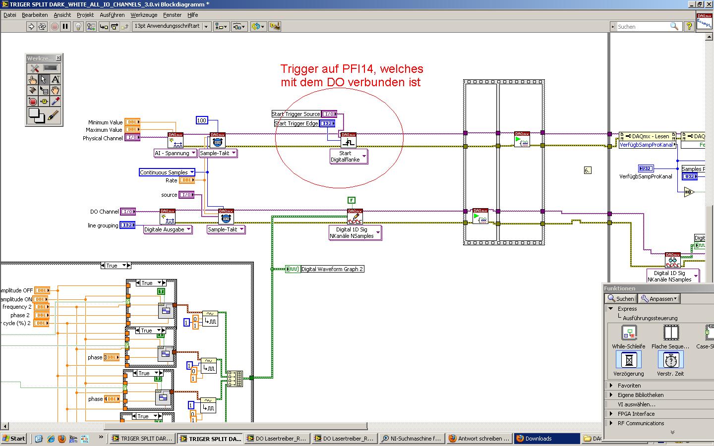

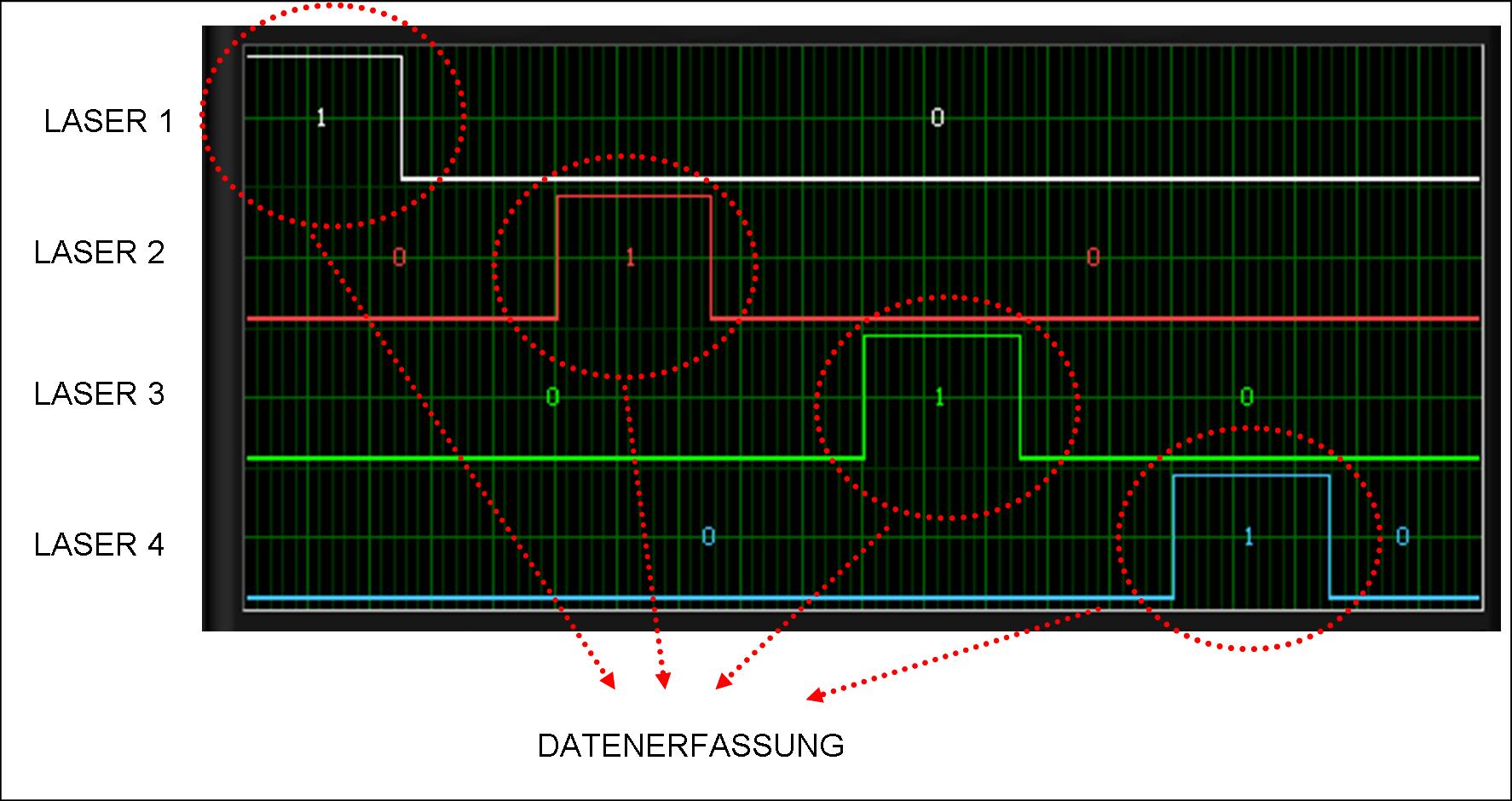

Ich habe einen Laserdiodentreiber aufgebaut mit vier Laserdioden. Diese werden mit bis zu 1kHz versetzt getaktet über die digtalen Ausgänge der DAQ6259 und des BNC-2110. Funktioniert auch fein (siehe Anhang..). Das Ausgesendete Licht wird mittels Photodioden detektiert, mit einem Verstärker aufgearbeitet und als Spannung mit der gleichen Karte Aufgenommen (AI0-AI3). Das funktioniert auch soweit.
Nun die Frage: bisher zeichne ich die Werte der analogen Eingänge über die gesamte Zeit auf (egal ob Laser an oder aus ist). nun möchte ich nur in der Zeit die Werte aufnehmen in der auch der Laser an ist, also der digitale Ausgang auf "high". Kann ich dazu die Flanken der digitalen Ausgänge die ich für das Schalten der Laser benutze verwenden (/port0/line1:4)? Leider habe ich unter "Triger Source" hierzu absolut nichts gefunden. Kennt jemand evtl. ein Beispiel?

Was spricht dagegen, Kabel von deinen DO-Lines auf PFI-Eingänge zu legen und damit die AI zu triggern (s. hierzu die Bsps im NI Example Finder).
Alternativ kannst du auch die PFI-Lines als DO verwenden, und dann würde ich mal testen, ob man das nicht auch gleich zum Triggern verwenden kann.

Ich beantworte mir die Frage selbst...
bzgl. "Kann ich dazu die Flanken der digitalen Ausgänge die ich für das Schalten der Laser benutze verwenden (/port0/line1:4)?"
JA, Trigger 1 auf steigende Flanke, Trigger 2 als Referenz Trigger auf fallende Flanke setzen.
Siehe Beispiel: http://digital.ni.com/public.nsf/allkb/B...FE0032CCEB

(20.03.2012 19:10 )jg schrieb:  Was spricht dagegen, Kabel von deinen DO-Lines auf PFI-Eingänge zu legen und damit die AI zu triggern (s. hierzu die Bsps im NI Example Finder).
Danke für deine Antwort!
ich hab jetzt die DO-Lines auf die PFI-Eingänge mit einem Drahlt gelegt und möchte, wie von dir vorgeschlagen, über diese meine AI triggern.
PROBLEM:
Bei meiner derzeitigen Konfiguration starter leider der DO Task erst, wenn ich am PFI14 einen externen Trigger (Funktionsgenerator) anlege und nicht über das DO-Singal, welches auf dem PFI14 liegt. Was habe ich falsch gemacht?
